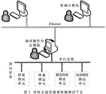

车速传感器是电控汽车的关键部件,其性能优劣直接关系到发动机怠速和变速器控制,因此,必须对其各项性能进行全面严格的测试。而这一系列的性能测试又有赖于一个稳定、高效的测试平台。传统测试平台通常采用由测试设备、测试操作台计算机和后台管理计算机组成的三级系统结构,如图1所示。
在此测试平台中,测试设备一般只提供串行通信接口(如RS-232、RS-485等),无法直接接入管理计算机所在局域网(如最常用的Ethernet)。所以,整个系统必须通过一个测试操作台计算机将上层局域网和底层串行总线网络连接起来以保证实测数据(各项性能指标数据)的顺利上传和测试操作命令(如车速传感器耐温测试、动/静态特性测试)的准确下达。为此不但要增设测试操作台计算机工作站,同时还必须安装各种串行口通信卡、以太网网卡和相应的板卡驱动程序,开发包含串行口通信模块和以太网通信模块的测控软件。由此可见,由于通信接口和协议的不兼容,使得传统车速传感器性能测试平台不仅软硬件投资成本高,系统结构复杂,调试和维护工作量大,而且管理计算机和测试设备间的数据传输要经过中转,传输过程显得过于复杂。

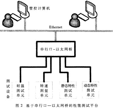

引入嵌入式串行口-以太网桥后的车速传感器性能测试平台结构如图2所示。
相比图1所示的传统测试平台,新测试平台下的串行口-以太网桥负责完成串行口测试设备和以太网之间的协议转换(即在底层完成串行帧数据和以太网帧数据的格式转换),实现了各测试设备和以太网的无缝连接,简化了数据传输过程。测试人员可以在远端通过上层管理计算机直接下达各种测试命令来控制各测试设备完成传感器各项性能指标的测试;而各项实测数据也能从各测试设备直接传送到后台管理计算机进行处理;从而使后台管理计算机能以多任务方式同时完成前台测试设备控制和后台数据处理(如数据报表统计分析,图形曲线显示和数据库更新),成为平台中的管控一体化工作站,省去了原平台中的测试操作台计算机工作站,测试人员也不必再亲临现场进行各种测试操作,极大地降低了工作强度。这样一来,不仅使系统成本大为降低、体积大为缩小、结构更加简单,同时将前台测试控制和后台数据处理集中于一台计算机,实现了管控一体化,节省了人力资源,使得系统的软硬件资源得到了最大限度的利用。

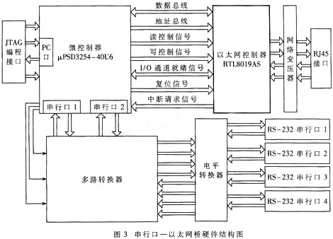

实现本系统所用串行口-以太网桥的功能,需要进行多个串行口设备的以太网接人,以及串行通信协议和以太网通信协议的相互转换。所以硬件电路设计主要包括多路串行口电路模块和以太网接口电路模块设计。本文硬件系统方案选用ST公司的工业级SoC型微控制器μPSD3254和Realtek公司的高性能以太网控制器RTL8019AS两大核心器件进行电路设计。硬件系统设计如图3所示。
其中μPSD3254是一款由8051内核模块和PSD模块构成的具有SoC特征的增强型高速微控制器。晶振频率最高可达40MHz,芯片内的PSD模块为用户提供了丰富的可配置存储器资源(256KB主Flash、32KB次Flash及32KB的SRAM)、灵活的DPLD地址译码电路以及3000门的CPLD模块电路,片内硬件看门狗大大提高了系统可靠性,芯片自带JTAG接口支持ISP在系统编程,方便了程序调试和下载;而RTL8019AS是一款非常成熟的基于ISA总线、NE2000兼容的高性价比10M以太网控制器,其本身能完成以太网协议处理,只需和微控制器进行简单连接即可实现以太网通信;另外硬件电路还包括MAX232电平转换器和20F001N网络滤波器等少数外围器件。整个硬件系统仅由4、5个芯片构成,结构简单紧凑,可靠性高,成本低廉。下面从三方面给出硬件电路的具体设计。

3.1.2 串行口扩展设计
由图2可知,车速传感器性能测试平台中四个仅支持串行口的测试设备(分别负责耐温、转速、传感器静态特性和动态特性的测试)要同时接人嵌入式串行口-以太网桥,而微控制器μPSD3254本身只提供两个串行口(uart0、uart1),所以必须进行串行口扩展。一种简单的扩展方法是利用单片机I/O端口控制多路转换器(如CD4052)进行串行口扩展(图3),实现了一点对多点分时串行口通信。根据微控制器μPSD3254的I/O端口资源情况,依此方法系统最多可扩展32个串行口。根据此思路并结合测试平台的具体应用需求,利用μPSD3254的CPLD模块设计了两个二选一的多路转换器,从而不仅将两个串行口扩展为四个(uart00、uart01和uart10、uart11),而且省去了多路转换器芯片。另外,电平转换器实现TTL—RS232电平转换,这样就为四个测试设备提供了四个标准RS-232串行口供其接入串行口-以太网桥。

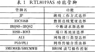

RTL8019AS提供3种工作方式:PnP即插即用方式、免跳线方式和跳线方式。由于8位微控制器μPSD3254无法支持PnP工作方式,而免跳线方式又需外加专用串行E2PROM 93C46以存放相应的工作参数,因此选择跳线工作方式。在这种方式下RTL8019AS的中断、I/O端口地址、网络接口类型选择等就完全取决于表1所示功能管脚的状态。
JP脚接高电平使芯片工作于跳线方式,IOCS16B脚接低电平选8位数据总线,IRQS0~IRQS2接低电平选INT0为中断请求源,IOS0~IOS3接低电平选芯片I/O端口基地址为300H,AUI、PL0、PL1接低电平分别选。BNC网络接口和10Base-T双绞线传输介质,SMEMRB/SMEMWB接高电平屏蔽BROM读写操作。

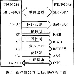

RTL8019AS与微控制器的接口连接如图4所示。
针对以上总线接口还有几点说明:①由于在8位微处理器系统中,只需操作RTL8019AS的32个I/O端口地址,所以只需5根地址线进行译码,其余15根地址线要根据I/O端口基地址接固定电平。②AEN使能端为低电平有效,而PC7的内部逻辑方程为PC7=A15,所以RTL8019AS映射到μPSD3254外部数据区的地址范围是8000H~FFFFH,这样μPSD3254通过读写外部数据区的此地址范围就能实现对RTL8019AS的读写。③由于RTL8019AS的处理速度比μPSD3254快很多,其内部数据缓冲区也相对较大,为了避免RTL8019AS每收到一帧数据就发出中断请求,从而频繁地打断处理器,所以μPSD3254以查询而非中断方式读写RTL8019AS以太网控制器。④RTL8019AS在复位时要进行一系列内部寄存器操作,所以用单片机的P3.7端口控制其复位,以保证有足够的复位时间。
