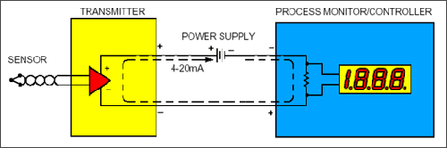

电流环路中,传感器的输出电压首先按比例转换成电流,一般4mA表示传感器的零电平输出,20mA表示满量程输出。远端接收器将4-20mA电流又转换为电压,利用计算机或显示模块做进一步处理。
典型的4-20mA电流环电路包括四个部分:传感器/变送器、电压-电流转换器、环路电源和接收器/监视器。在环路供电的应用中,传感器驱动电压-电流转换器,其他三个部分串联连接,构成闭环回路(图1)。
图1. 4-20mA环路供电电路框图

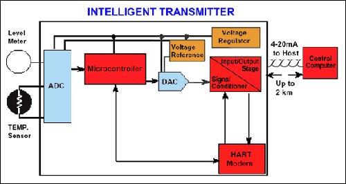

最新的第三代4-20mA变送器(图2)被认为是“增强型智能”变送器。它们增加了与4-20mA信号共享双绞线的数字通信功能。所提供的通信通道在传输传感器数据的同时,还可传输控制和诊断信号。
图2. 4-20mA增强型智能变送器框图

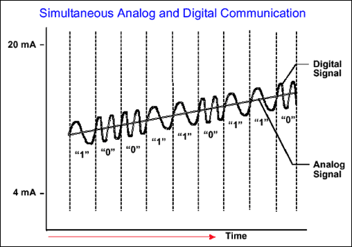

智能型变送器所使用的通信标准是Hart协议,该协议基于Bell 202电话通信标准,采用频移键控(FSK)方式。其数字信号1和0分别由1200Hz和2200Hz频率表示。这些频率的正弦波叠加在传感器的直流模拟信号上,同时提供模拟和数字通信(图3)。
图3. 模拟和数字信号同时通信
因为FSK信号的平均值始终为零,4-20mA模拟信号在此过程中不受影响。数字状态每秒钟可以转换两到三次,而不会妨碍模拟信号。允许的最小环路阻抗为23。

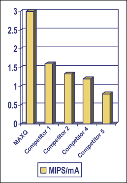

在PMM1模式下,一个系统时钟周期等于256个振荡器周期,μC降速工作,从而大大降低了功耗。在PMM2模式下,器件以32kHz振荡器作为时钟源,工作速度更低。使能的中断源发生中断时,可选的时钟返回功能可使器件快速退出电源管理模式,并返回到更快的内部时钟频率上。这些使能的中断源可以是外部中断、UART和SPI模块。所有这些功能使MAXQ μC的处理能力达到3MIPS/mA,性能远远超出最接近的其它处理器(图5)。
图5. MAXQ与其他竞争产品的MIPS/mA性能比较。

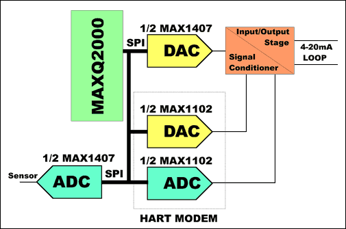

因此,MAXQ2000评估板具备了构建智能型4-20mA变送器需要的所有功能:具有真正乘法-累加单元(用于滤波和频率编码/解码)的低功耗μC;转换传感器信号的ADC;产生模拟输出信号的DAC (图7)。加上一个低功耗Codec,如MAX1102,就可以实现一个HART调制解调器。
