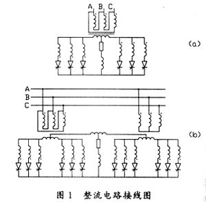

四台整流变压器接线,一次绕组接线为三角形,二次侧为双反星形接线,等效为六相接线,其产生的特征谐波为:n=kp±1k=1,2……(1) 理论计算对于p=6相其谐波为5,7……。
实际上在电解工业中,广泛应用两台六脉波桥式接线整流机组并联组合形成等效十二脉波电路,对于二次为双反星形接线的桥式整流回路,形成等效十二脉波,只需将其一次侧绕组一台接成星形另一台接成三角形(见图1b),使两台整流变压器低压侧形成30°相角差,对于等效十二脉波整流电路应用(1)式计算,理论上只存在11、13等高次谐波,即可将含量较高的5、7次谐波消除,而又无需附加任何投资,这是一种非常好的方法,显然四台变压器一次全部采用三角形接线,二次双反星接线属于设计选型配置不当。
两种接线方式接线如图1所示。

3.1.1 改变整流变压器接线,将其中两台变压器高压侧接线由三角形改为星形,使一台一次星接的整流变与一台一次为三角形接线的整流变并列运行,使其等效为十二脉波整流,使谐波电流含量较高的5、7次谐波被基本消除,当然需要增加平衡电抗器,见图1。
将变压器一次绕组由三角形改为星形接线,需要将高压绕组匝数减少42.3%,存在的问题是变压器绕组容量下降为额定容量的57.7%,实际上改后的容量可达到额定容量的60%~70%,需要核算改后变压器容量是否能够满足负荷要求,如容量不存在问题,改变变压器一次绕组接线不失为一种较好的方案。

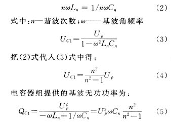

设n次调谐滤波器挂在相电压为UP的接线上,因为是n次调谐,所以有:

对于n次单调谐滤波器,其电感元件Ln与电容元件Cn满足n·ωLn=1/(nωCn),而对于低于n次的m次谐波,n次单调谐滤波器回路呈容性,在一定条件下,单调谐滤波器与系统可能发生并联或串联谐振,谐振时发生的过电流和过电压将增大损耗,损坏设备,危害非常严重,因此,必须避免单调谐滤波器与系统发生谐振现象。
