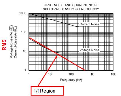

除了宽带噪声之外,运算放大器常还有低频噪声区,该区的频谱密度图并不平坦。这种噪声称作 1/f 噪声,或闪烁噪声,或低频噪声。通常说来,1/f 噪声的功率谱以 1/f 的速率下降。这就是说,电压谱会以 1/f(1/2 ) 的速率下降。不过实际上,1/f 函数的指数会略有偏差。图 2.1 显示了典型运算放大器在 1/f 区及宽带区的频谱情况。请注意,频谱密度图还显示了电流噪声情况(单位为 fA/rt-Hz)。

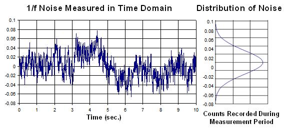

我们还应注意到另一点重要的情况,即 1/f 噪声还能用正态分布曲线表示,因此第一部分中介绍的数学原理仍然适用。图 2.2 显示了1/f 噪声的时域情况。请注意,本图的 X 轴单位为秒,随时间发生较慢变化是1/f 噪声的典型特征。

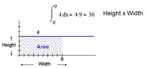

首先,我们应了解如何将噪声频谱密度曲线转换为噪声源。为了实现这一目的,我们需进行微积分运算。简单提醒一句,积分函数确定曲线下方的面积。图 2.5 显示,我们只须将长宽相乘(即矩形区域面积),便能获得常数函数的积分。这种转换频谱密度曲线为噪声源的关系比较简单。
图 2.5:通过积分计算曲线下方面积

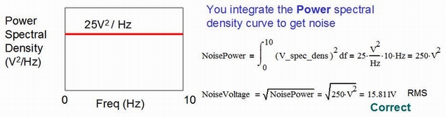

人们通常会说,只有将电压频谱密度曲线进行积分计算,才能得到总噪声值。事实上,我们必须对功率谱密度曲线进行积分计算。该曲线实际反映的是电压或电流频谱密度的平方(请记住:P = V2/R 且 P="I2R")。图 2.6 显示了对电压频谱密度曲线进行积分计算所得的奇怪结果。图 2.7 显示,您可将功率谱密度进行积分计算,再通过求结果的平方根将其转换回电压。请注意,我们由此可获得合理结果。
图 2.6:计算噪声的不正确方法
图 2.7:计算噪声的正确方法

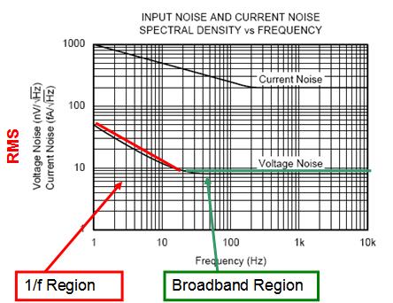

通过对电压与电流频谱的功率谱密度曲线进行积分计算,我们可得到运算放大器模型信号源的 RMS 幅度(图 2.3)。不过,频谱密度曲线将分布在 1/f 区与带低通滤波器的宽带区(见图 2.8)。如计算上述两个区域的总噪声,我们要采用微积分计算推导出的算式。再根据第一部分所讨论的处理非相关信号源的方法,对上述两个计算的结果做和的平方根 (RSS) 运算,对应第一部分中提到的非相关信号源。
首先,我们要对带低通滤波器的宽带区域进行积分计算。理想情况下,曲线的低通滤波器部分是一条纵向直线,我们称之为砖墙式滤波器 (brick wall filter)。由于砖墙式滤波器情况下的曲线下方区域为矩形,因此这一区域的问题比较好解决,长乘宽即可。在实际情况下,我们不能实现砖墙式滤波器。不过,我们可用一组常量来将实际情况下的滤波器带宽转换为等效的砖墙式滤波器带宽,以满足噪声计算的需要。图 2.9 将理论砖墙式滤波器与一阶、二阶及三阶滤波器进行了对比。

我们需记住,我们的目标是测定图 2.3 中噪声源 Vn 的幅度。该噪声源包括宽带噪声与 1/f 噪声。我们用方程式 2.2 与 2.3 可计算出宽带噪声。现在我们应计算 1/f 噪声,这就需求对噪声频率密度图 1/f 区域的功率频谱进行积分计算(如图 2.10所示)。我们可用方程式 2.4 和 2.5 获得有关积分结果。方程式 2.4 将 1/f 区的噪声测量结果归一化为 1Hz 时的噪声。某些情况下,我们可从图中直接读出该数值,有时用方程式更方便求得(见图 2.11)。方程式2.5用归一化噪声、上部噪声带宽与下部噪声带宽来计算 1/f 噪声。附录 2.2 给出了整个演算过程。
图 2.10:1/f 区域

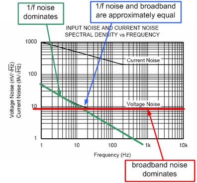

工程师考虑分析方法时通常会担心,1/f 噪声与宽带噪声是否应在两个不同的区域进行积分计算。换言之,他们认为,由于 1/f 噪声与宽带噪声相加后会超出 1/f 区域,从而出现错误。实际上,1/f 区域与宽带区域一样,都涵盖所有频率。我们必须记住,当噪声频谱显示在对数图上,1/f 区在降至宽带曲线以下后影响极小。两条曲线结合明显的唯一区域就在 1/f 半功率频点处。在此区域中,我们看到两区域结合部的情况与数学模型相同。图 2.12 显示了两区实际重叠的情况,并给出了相应的幅度。
图 2.12:1/f 噪声区与宽带区重叠
