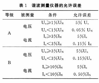

谐波测量仪器应具有一定的精度及满足系统现场使用的工作条件。国家标准采用了国际电工委员会(IEC)关于谐波测量和仪器的通用导则。该导则规定了用于谐波测量仪器的主要性能、准确度要求和对不同波动性质的谐波的测量方法,并总结了TV和TA谐波测量的误差等,表1列出了仪器的最大允许误差。
在表1中所给的条件下,同一仪器的绝对允许误差较相对允许误差为大,即对较小谐波量的测量,允许精度较低。而B级仪器比A级仪器对应的允许误差较大,精度较低。
A级仪器用于较精确的测量,其频率测量范围为0~2500Hz,仪器的相角测量误差不大于±5°(各次)或±1°·h,B级仪器供一般性的测量或监测使用,主要用于测量谐波大小,相角精度不作规定。仪器应保证在额定电压±15%波动范围内,电压总畸变率不超过8%条件下正常工作。
