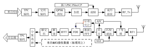

基于以上一些分析考虑,在本系统中采用TDD双工方式、QPSK调制、TPC编码以及SC-FDE技术,并在基站端采用多天线来实现分集,从而提高系统可靠性。以上行为例,其实现框图如图1所示。
图1 基于SC-FDE无线多媒体传输系统上行框图

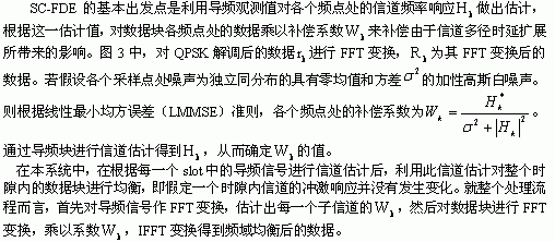

对于一帧而言,主要包括长度为256个chip的主同步码(PSC,完成同步功能)以及数个Slot。根据PSC完成同步后,截取出各个传输块,并根据导频块对各个数据块所处处的信道进行估计。具体而言,SC-FDE关键算法由图3所示。其中 为接收到的传输块, 为其变换到频域后的结果。
图3 基于SC-FDE系统频域均衡框图

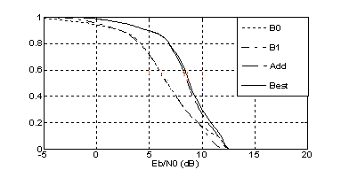

图4:解调输出信号Eb/N0的CDF曲线
图4为解调输出信号Eb/N0的CDF曲线,其横坐标为解调输出信号的Eb/N0(单位:dB)。 曲线为天线0的输出信号Eb/N0的CDF曲线, 曲线为天线1的输出信号Eb/N0的CDF曲线, 为两个天线解调输出信号相加后所得结果的Eb/N0的CDF曲线, 曲线为从上述三个结果中适时选择最好的一个所对应的Eb/N0的CDF曲线,从图中可以看出,采用分集技术可以明显提高系统的稳定性和可靠性,大大提高系统的覆盖范围,而且采用分集方式时,直接合并与从三个结果中选择最好的一个的效果基本一样。
