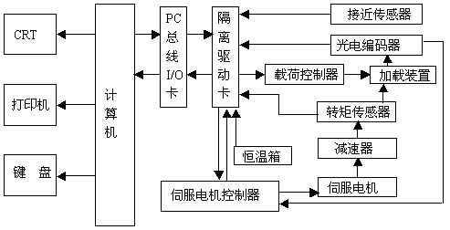

系统采用模块式结构,以计算机作为主控制器。计算机有着丰富的软硬件资源和强大的系统功能,运算和控制速度高,在现场控制上有着良好的控制性能。系统其他部分都通过接口卡与计算机相连,被其控制同时为其提供测试数据。通过执行计算机上的接口软件,系统的硬件结构框图如图1所示。主要有以下部分:
图1 系统结构框图
主控制器
系统的主控制器由一台工控计算机、标准键盘、鼠标器、CRT彩色显示器和打印机等组成。计算机作为系统的主控制器,通过接口卡控制其他部分动作,采集测试数据,并对这些数据进行复杂的计算和分析,完成系统集成的各项测试功能,同时在测试的过程中,对测试结果进行实时动态显示,如果发现超标即进行报警处理,并自动记录故障时刻,以便操作者采取相关措施。操作者可通过显示器、键盘和鼠标进行人机操作,选择相应的测试项目,输入必要的测试参数,监测整个测试过程,并进行相应的文件操作,通过打印机打印测试结果。

为了保证系统运行的安全性,系统还采用了一块隔离驱动卡,通过光电隔离等手段来保证计算机信号和外界信号的隔离,并把接口卡的输出信号放大为伺服驱动器和离合器等所需强度控制信号。
运动控制模块
主要包括伺服系统和加载系统。伺服系统由伺服电机驱动器、伺服电机和光电码盘组成,其主要作用是控制测试过程中被测减速器按照一运动规律运转。本系统中,采用了3套松下(MINAS)伺服系统分别控制X、Y1、Y2三轴,该系统有速度控制、位置控制和转矩控制三种控制方式,能满足测试过程中的各种运动控制要求,在使用前,需进行参数设置,有关参数设置如下:
NO.25=10000, NO.26=7200
NO.27=1, NO.29=3
伺服驱动器受计算机接口卡控制,接口卡的伺服指令输出为+3V时,伺服电机转速为1500转/分。计算机还通过接口卡控制伺服驱动器的符号位、输出禁止、SV-ON位和C-MODE位。符号为1时对应CCW方向(正转),脉冲输出为1时禁止有效,SV-ON低电平有效,C-MODE低电平为速度控制方式,高电平为位置控制方式,在测试过程中,根据测试项目不同,计算机按照程序改变这些控制信号,使伺服电机工作于不同方式和状态。
加载系统主要负责向轴端提供虚拟负载,加载控制器接受计算机输出的模拟信号,并根据这个信号调整加载装置流过的电流,进而控制轴端转矩。
