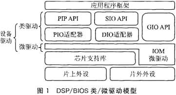

TI公司为开发DSP的外设驱动程序定义了标准的设备驱动模型,并将设备驱动分为类驱动和微驱动,即依赖于硬件层和不依赖于硬件层。两层之间使用通用接口进行数据通信,并提供了一系列的API接口,用户应用程序通过调用API来访问相应的外部设备。外设驱动开发模型的建立,提高了外设驱动程序的可重用性和模块化程度,简化了驱动程序的开发。外设开发模型如图1所示。
① 类驱动(class driver)。类驱动程序用来为应用程序提供接口。这部分程序与所使用的硬件设备无关,主要功能包括维护设备缓冲区,向上提供API接口供应用程序调用,向下提供适配层与微驱动层相连,实现API接口函数到微驱动层程序的映射。
② 微驱动(mini driver)。微驱动程序与外部硬件设备相关,所以设计微驱动程序是外设驱动开发的重点。微驱动程序与类驱动程序的接口格式是固定的,但微驱动程序对底层硬件的操作则须根据硬件平台的不同需要做相应的改动。微驱动通过接收类驱动层发出的调用命令来决定对底层硬件进行什么样的操作。

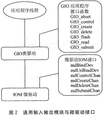

GIO模块实现GIO的类驱动,用于提供一个模块化的读写应用程序接口到应用程序。通过封装这部分代码,应用程序可以通过GIO提供的应用程序接口间接调用各种IOM微驱动来减小整体的代码大小,如图2所示。

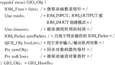

传统的文件系统用读写应用程序接口来完成应用程序与文件之间的数据传输,需要由GIO类驱动和IOM微驱动来完成所需的双向通道。对GIO接口模块的扩展可以更加友好和高效地实现视频抓取和视频显示。这种扩展特别满足了视频设备存储空间(例如指定的帧缓存)的分配,而且通过简单的应用程序调用来更新视频帧缓存,提供视频驱动与应用程序之间最新的视频数据的更新。GIO类驱动具有如下接口,在函数表中指定设备的操作模式:

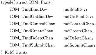

微驱动IOM通常包括如下函数:通道绑定函数(mdBindDev),通道创建函数(mdCreateChan),通道删除函数(mdDeleteChan),I/O请求发送函数(mdSubitChan),通道解绑定函数(mdUnBindDev)和设备控制函数(mdControlChan)。类驱动通过调用这些底层函数完成相应外部设备与应用程序之间的数据传送通道的创建,以及外部设备和内存空间的分配,控制各个线程之间数据传送的同步等。这些规定好的底层函数将放入微驱动的函数接口表(IOM——Fxns)中的相应位置,供应用程序通过适配模块或直接由GIO类驱动调用。IOM接口表的结构如下:

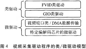

视频驱动程序的设计主要包括微驱动、类驱动和中间接口3方面的设计。为了最大程度的提高视频驱动代码的复用性和通用性,在视频采集驱动程序实例中,在GIO类驱动程序基础上进一步封装成FVID类。将微驱动细分为视频端口类和指定的编解码芯片微驱动,二者之间通过外部设备控制接口(EDC)实现对外围芯片的打开、控制和关闭等操作。这样一来,即使所使用的板长上集成了不同的视频编解码芯片,也只需改变特定编解码芯片的微驱动。视频采集驱动程序的类/微驱动模型如图4所示。

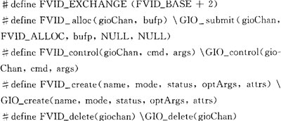

下面举例说明对FVID类驱动的视频应用程序接口(video API)的操作。就应用程序而言,对设备驱动程序的操作可分为3个阶段:创建、处理和删除。创建是在应用程序与外部设备之间建立一个数据输入/输出的逻辑通道,对应于FVID_create;处理是在应用程序与外部设备之间进行数据的传送,并对外设进行相应的控制,对应于FVID_control和FVID_alloc;外设使用完毕后,相应地删除原先所建立的通道,对应于FVTD_delete。具体的调用函数如下:
