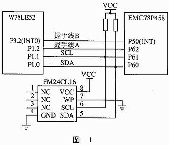

W78LE52与EMC78P458组成一个电池供电、可远程通信的工业流量计。78P458采用32.768kHz晶振,工作电流低,不间断工作,实时采集传感器的脉冲及温度、压力等一些模拟量;W78LE52采11.0592MHz晶振,由于它的工作电流较大,采用间断工作,负责流量的非线性校正、参数输入、液晶显示、与上位机通信等功能,它的UART用于远程通信。通信接口部分线路如图1所示,2个单片机共用1片I2C接口的FRAM(FM24CL16)组成二主一从的I2C总线控制方式,W78LE52的P3.5、P3.2分别与78P458的P51、P50连接作握手信号线A与B。我们把握手线A(简称A线)定义为总线控制、指示线,主要用于获取总线控制权与判别总线是否“忙”;握手线B(简称B线)定义为
通知线,主要用于通知对方取走数据。

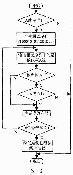

由于我们采用的是二主一从的I2C总线方式,因此防止2个主机同时去操作从机(防冲突)是一个非常重要的问题。带有硬件I2C模块的器件一般是这样的,器件内部有1个总线仲裁器与总线超时定时器:当总线超时定时器超时后指示总线空闲,这时单片机可以发出获取总线命令,总线仲裁器通过一系列操作后确认获取总线成功或失败;超时定时器清零,以后的每一个SCL状态变化对总线所有主机的超时定时器进行清零,以防止它溢出,指示总线正处于“忙”状态,直到一个主机对总线控制结束不再产生SCL脉冲;超时定时器溢出,总线重新回到“空闲”状态。但是目前大多数单片机没有配备硬件I2C模块,而且当2个主机的工作频率相差较大时,超时定时器定时值只能设为较大的值,这样也会影响总线的使用效率。下面介绍一种用软件模拟I2C总线仲裁的方式(I2C读写操作程序的软件模拟十分多见,这里不再多述):用1条握手线A,流程图如图2所示,当A线高电平时,指示总线空闲;当其中一个主机要获取总线控制权时,先查询总线是否空闲,“忙”则退出,空闲则向A线发送一个测试序列(如:1000101011001011),在每次发送位“1”后读取的A线状态。如果读取状态为“0”,马上退出,说明有其它器件已经抢先获取总线;如果一个序列读取的A线状态都正确,则说明已成功获得总线控制权,这时要拉低A线以指示总线“忙”,直到读写高A线,使总线回到“空闲”状态。不同的主机采用不同的测试序列,或产生随机测试序列,测试序列度可以选得长一些,这样可以增加仲裁的可靠性。
