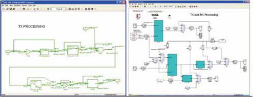

SFF SDR 开发平台包含一个基本应用示例: 简单的 FRS FM 波形。 图 3 所示示例完全采用基于模型的方法设计,以便显示该平台的快速原型设计功能。 此应用还说明了如何在 DSP 和 FPGA 之间分配应用功能,并且说明了将不同处理部分从 FPGA “转移”到 DSP(以及相反过程)的效果。
( a) (b)
图 3 – 用“完全基于模型设计”的方法设计简单的 FRS 波形。 图 3(a) 所示为 DSP 处理(Tx 端);图 3(b) 所示为 FPGA 处理(Rx 和 Tx 端)。

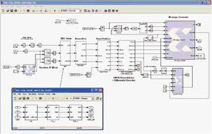

图 4 所示为使用 Simulink/Xilinx System Generator for DSP 中基于模型的方法实现的 GSM 物理层的 FPGA 部分。 此模型实际上是一个可执行的框图,其中所有信号处理功能都可以通过结合 Simulink 信号源、信道仿真、输出示波器和数据误码率分析进行仿真和验证。
这一方法的优点是,一旦完成仿真,即可将模型综合到 FPGA 比特流中去用实际信号执行。
我们先浅释开发过程,然后对非常具体的 DSP 相关实现和时序实现方面进行较深入的探讨。
该 GSM 项目当初的目标器件是 Virtex-II 系列,用一个 Virtex-4 器件对同样的 System Generator 模块进行了重新综合和重新验证。 可见采用基于模型的方法的最主要好处就是 便于器件重定向。
图 4 – GSM 物理层的 FPGA 模型

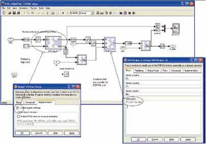

这种重定向的实现方法尚可通过第一关,但是,使用 Virtex-4 FPGA 中 DSP48 处理单元的更高级功能是为了优化设计,因为优化设计越多功耗就越小。 图 5 所示为模型的一个关键的高速部件——发送端 IF 混频器,其运行速度是 IF 采集速度 (104 MHz)。 优化这一部分是降低功耗的关键。 这是通过“调整”DSP48 微码(如图形用户界面子窗口中所示)实现的,该微码被编程为执行一个乘加指令。 这样,与 Virtex-II 器件相比,FPGA 资源就会低得多。 由于这一优化,用电量(用此平台的功耗测量功能验证)也会低许多,Virtex-4 器件的整体功耗配置也会得到改善。
图 5 还显示了 System Generator 另一个令人非常感兴趣的优化功能——重定时功能。 这一强大功能使 System Generator 可以在整条流水线的适当位置插入锁存器。 这一自动重新定时功能确实起到了简化作用,特别是对直接数字合成 (DDS) 功能等高速部分。
Virtex-4 架构和工具的使用使 GSM 物理层的实现大受裨益。 就 FPGA 的资源和功耗而言,我们用 SFF 的功耗测量功能大大优化了实现过程。 连续功耗监测等其他功能将使您能够对运算过程中的用电量进行表征,从而进一步实现处理优化。
图 5 – 使用微码自定义 DSP48 处理单元
