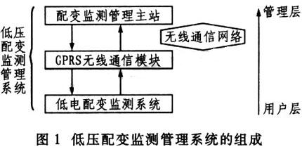

基于GPRs无线通信的配变自动化系统主要包括基于GPRS的配变监测系统和配变主站管理系统。配变监测系统实现电量数据采集,并通过GPRS无线通信与主站管理系统连接,将电量数据上传到主站,从而完成电力数据的管理,并实现无功补偿。图1示出配变监测和管理系统的组成。低压配变监测系统终端与GPRS无线通信模块组成配变监测系统子站。

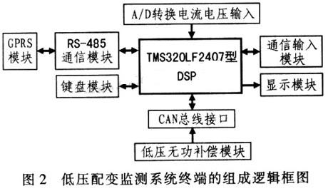

低压配变监测系统终端的组成逻辑框图如图2所示,装置以T1公司的TMS320LF2407型DSP为核心,终端与GPRS无线通信模块通过RS-485总线进行通信。

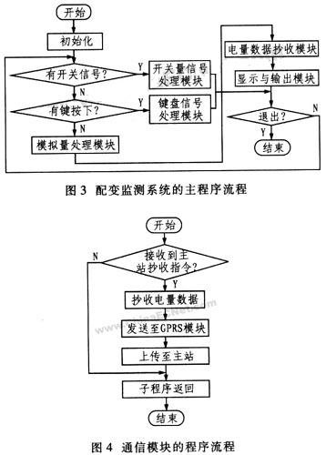

系统主程序流程和通信模块程序流程分别如图3和图4所示。低压配变监测系统终端主要通过RS-485总线与GPRS无线通信模块进行通信。

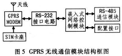

嵌入式GPRS无线通信模块主要由CPU、GPRSMODEM、SIM卡座、TTL串行通信接口、扩展数据存储器、看门狗模块等部分组成。其结构框图如图5所示。
系统的CPU模块采用武汉兰瑞公司的LRl00型嵌入式网络控制模块。它是以RDC R8822型嵌入式微处理器(与80186内核兼容)为核心的单板计算机模块,模块自带插针,可方便地插在用户的应用电路板上,构成完整的应用系统。
GPRS模块采用SIMCOM推出的SIM100型GSM/GPRS双频模块,它为用户提供了功能完备的系统接口,用户在较短的研发周期内就可集成自己的应用系统。
