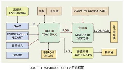

图1为基于UOCIII TDA150XXX的LCD TV系统框图。视频信号从UOCIII输入,经过视频切换、解码、数字滤波、A/D和D/A转换等一系列处理,最后以RGB形式输出到缩放器MST9151B/MST518A。同样,音频信号从UOCIII输入,经过声音增强、A/D转换、立体声解码、D/A转换、音量控制等处理,输出到音频功率放大器TDA1517,最后输出到扬声器或耳机。EEROM则用来存储搜台信息、颜色/音量调整等信息。通过控制面板或遥控器可以轻松的调出绚丽的OSD菜单界面,进行频道、颜色、对比度、音量等个性化的设置。同时,工程人员也可以通过遥控器输入预设的密码进行相关寄存器的设置。

1. UOCIII多功能信号处理芯片
UOCIII集成了高性能视频信号处理器和强大的集text/control/graphics(TCG)处理于一体的8位MCU,以及CC/TT解码器、立体声解码器和音频信号处理器,是一款功能齐备、它采用QFP128封装,同时,针对不同的市场及要求,UOCIII还提供了数种局部功能上有差异的产品系列,可满足国内、欧、美、日本等地客户的要求,并达到物尽其用,降低IC成本的目的。
2. 缩放器(图形处理)部分
MST9151B是一款两款高性能、高集成度的缩放器IC,最高可支持到SXGA(1280*1024)的分辨率。它内部集成了8位ADC/PLL、高品质的缩放器引擎、OSD控制、支持两路RGB输入和集成了DVI接口,并具有复合同步和SOG分离、LVDS显示接口、TTL显示接口以及智能电源管理控制的能力。
我们还有另外几款缩放器可以与UOCIII搭配,如MST518A-LF-1和TSUM66AVHJ-1。这两颗IC可以达到WXGA+(1440*900)和SXGA(1400*1050)的分辨率,并且都有白电平调整功能,这样就可以用来支持目前市面上比较流行的19寸的16:10的宽屏。
3. 音频功率放大器TDA1517P/ATW部分。
TDA1517P是一款2×6W的立体声功率放大器。它具有高输出功率、增益可调、静音/待机切换等特点,是一颗完整的B级双输出放大器,该芯片主要用于多媒体应用。

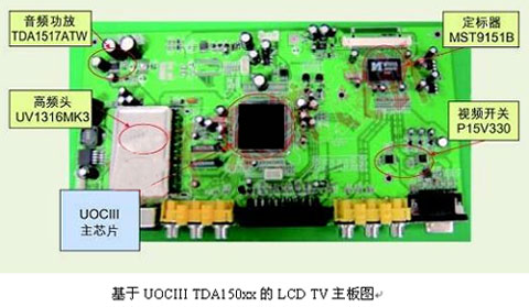

主板设计采用二层PCB,与四层PCB相比,可在生产工艺、物料上能节省不少成本、资源和精力。它配有UOCIII、MST9151B、TDA1517ATW、视频切换开关PI5V330、高频头及电源转换器等IC,并同时具有LVDS和TTL接口,客户可根据显示屏接口的不同选择相应接口。

在电视接收部分选用了分立的高频头。12V转5V的DC/DC转换器的电压输出经过倍压、整流、稳压后得到分立高频头所需要的33V电压。将高频头接收到的中频(IF)信号以外载波的形式,分别通过图像、声音滤波器输入到IC进行相应处理,最后以RGB的形式输入到定标器。当然,如果高频头输出的IF信号强度不够,可以增加一级预中放电路。与一体化高频头相比,整个电路可以节省一定成本。
在干扰处理方面,由于主板采用两层PCB设计,加上客户在模具上存在限制,主板形状偏小甚至不规则,所以干扰问题比较难以处理。在实际设计中,我们对高频头和声表滤波器(图像、声音)电路部分进行了严格的割地处理,以确保高频头受到的干扰尽可能小,并避免形成差拍干扰。同样,在其它信号的输入电路、电源电路、功放电路进行了割地处理。在客户组装成样机后,如果受干扰的程度还不能达到要求,我们还可以通过在高频头上贴屏蔽纸,在电源线、LVDS连接线上套磁环等处理来减小干扰。
由于采用了TDA1517功率放大器,在插拔电源、开关机时会产生电流冲击的“扑扑”声。为消除开关机的冲击声,我们通过软硬件的配合,对左右音频输入到TDA1517 RIN/LIN引脚与控制信号输入到TDA1517 MODE引脚的时间差进行了相应调整,以消除开关机的冲击声。为插拔电源时的冲击声,可增加一级电路。其原理是:在插电源时,该电路的电源充电,不影响DA1517;在拔电源时,通过电容放电使TDA1517的MODE引脚和RIN/LIN引脚被拉低,从而达到消除“扑扑”声的目的。
