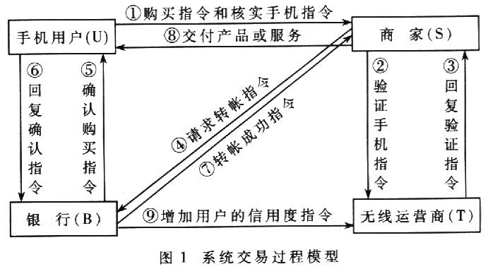

帐户管理是银行的强项,如果没有银行的参与,则不能处理高额支付。本文的支付模型是手机用户、银行、商家及无线运营商四者都参与的系统,与参考文献的支付模型相比,具有较强的实用性。整个交易过程按系统模型中的标号顺序依次进行,如图l所示。

(1)手机用户生成购买指令m1(包含购买物品的名称、数量及转帐银行的名称等),用密钥d1生成m1的签名(r1,s1);生成核实手机权限的指令m2(不涉及交易的具体细节),用密钥d2生成m2的签名(r2,s2);用同商家通信时的会话密钥,对m1、r1和s1进行加密处理得到密文c1;用同无线运营商通信时的会话密钥,对m2、r2、s2和IDS进行加密处理得到密文c2,将c1和c2合并后发送给商家。
(2)商家开启用户递交的指令c1,如果用户的数字签名是错误的,则交易过程到此结束。否则生成验证手机权限的指令m3,用私钥dS生成m3的签名(r3,s3);将m3、r1、s3和IDU进行加密处理得到密文c3,将c3和c2合并后发送给无线运营商。
(3)无线运营商开启商家递交的指令c3和c2,如果下面四种情况中有一种存在,则通知商家本次交易是非法的:①商家或用户的数字签名是错误的;②根据IDU查找不到用户在无线运营商处的记录Q2;③比较用户和商家递交的指令后,发现两组指令中的IDS,和IDU不相同;④查找用户的信用记录后,发现用户的信用度很低。否则通知商家用户拥有手机号码IDU的使用权限,交易可以继续下去。生成指令m4将验证的结果反馈给商家,用私钥dT生成m4的签名(r4,s4),将m4和签名加密后发送给商家。
(4)如果反馈的消息表明本次交易是非法的,则交易过程到此结束。否则商家生成请求转帐指令m5,用私钥ds生成m5的签名(r5,s5),money表示交易所付金额,nnm为交易序列号,IDBS是商家的银行帐号,将m5、r5、s5、money、num、IDU:和IDBS加密处理后递交给银行。
(5)银行开启商家递交的指令,如果下面三种情况中有一种存在,则交易过程到此结束:①商家的数字签名是错误的;②根据IDU查找不到用户在银行的记录仉和IDBU;③用户的银行帐户上余额不足(小于交易所需的金额money)。否则生成确认购买指令m6,用私钥dB生成m6的签名(r6,s6),将num、m6和(r6,s6)加密处理后发送给用户。
(6)如果用户认为本次交易是非法的,则拒绝给银行回复消息;否则生成回复指令m7.用私钥d3生成m7的签名(r7,s7),将m7及签名(r7,s7)加密处理后递交给银行。
(7)如果银行没有得到用户的回复指令,则购买过程到此终止;否则验证用户的数字签名的合法性,进行转帐缴费操作,并作相应的转帐记录。生成转帐成功的指令m8,用私钥dB生成m8的签名(r8,s8),将m8及(r8,s8)加密处理后发送给商家;生成用户的信用记录消息m9,用私钥dB生成m9的签名(r9,s9),将m9及(r9,s9)加密处理后发送给无线运营商。
(8)商家验证银行的数字签名合法后,将产品或服务交付给用户,并保留交易记录。
(9)无线运营商验证银行的数字签名合法后,增加手机用户IDU的信用度。
