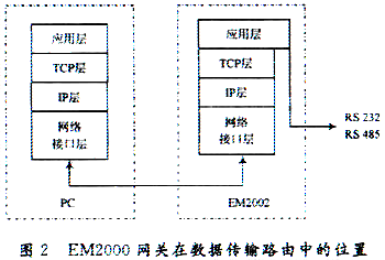

本应用中使用的是EM2000网关,他是用来在嵌入式系统与互联网建立数据连接和协议转换的设备。
一方面PC端的网络应用程序将应用层数据打包成为IP包在网络上传送,EM2000将辨识和解析这些数据包,把应用层的原始数据转发至RS 232接口。
另一方面EM2000也将RS 232接口的数据封装成为IP包,传送至PC端的网络应用程序。支持透明传输和简单协议两种工作方式;EM2002网关在网络接口部分具有WWW接口,用户可以通过浏览器在网络上实现对EM2002及串行设备的配置和管理。在网络中的具体位置如图2所示。

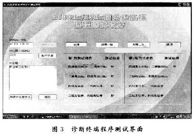

远程诊断终端主要为软件程序设计,该部分采用Visual Basic,HTML等语言进行编写,主要分为2个部分。
(1)通信模块配置网页的设计及上传
在远程测试之前,需要对通信模块相关参数进行网络配置,使远程软件能够对测试终端进行访问和控制操作。本设计采用HTML语言编写了Web网页风格的界面,上载至模块FLASH存储器,用户可通过浏览器对硬件访问和网络配置。为加强保密安全,还增添了Password入口参数的设置。
(2)远端终端主程序的设计
主程序采用Microsoft Visual Basic语言编写,主要功能包括控制和测试2部分。测试前,先输入分配到的IP地址与要侦听的端口号,然后根据网络状况,利用VB语言中WinSock插件的Connect方法在本地计算机与测试平台之间建立一个Socket,以便完成控制等数据的传送和接收。各项操作的运行状态和操作结果都将由当前状态框实时显示。当本地计算机与远程测试平台连接正常之后,便可以开始测试。

首先测试通信模块,在单台计算机上建立2个超级终端,一个与串口建立连接,另一个与Socket建立连接。在超级终端的一窗口内输入数据,另一窗口即时响应,说明网络接口模块功能正常。其次测试MCU串行通信性能,通过电平转换电路建立与计算机的串口连接,用超级终端进行数据传输验证。完成后,对全系统进行联调,先进行直连试验,即将测试终端与诊断终端通过交叉网线直连,验证功能的正确性;然后将测试平台接入Internet网,通过异地连接,验证功能的正确性。目前,经过多项调试验证,能够建立诊断终端与测试终端的连接,并可进行异地的各项状态显示、控制测试、复位等功能,实现了原设计目标。
