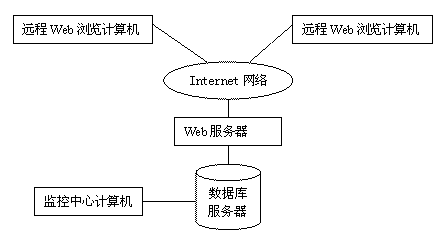

电源设备通过协议转换器将采集到的数据传到监控中心,监控中心再将数据存入数据库,以方便随时查询。监控系统的组成如图1所示。
图1监控系统的组成

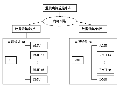

通信电源集中监控系统是由不同层次、不同功能的计算机和通信设备组成的一个计算机网络,采用Internet的数据传输模式,监控中心对各支局进行不间断的巡检,向串口服务器发送数据采集、遥测和遥控指令,串口服务器接受指令后将各监控模块采集的设备运行的各种参数和实时数据转化为服从TCP/IP协议的数据,发送回监控中心,存入数据库服务器以支持远程数据浏览和查询及数据统计工作,如设备出现故障可自动报警,其监控网络结构如图2所示。
图2监控网络结构

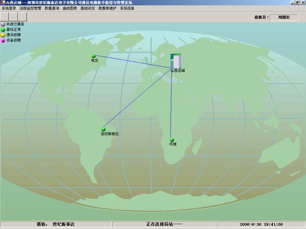

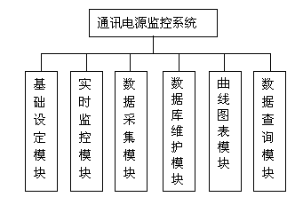

通讯电源监控系统的界面如图3所示,其模块组成如图4所示。
图3 通讯电源监控系统的主界面
图4 通讯电源监控系统的功能模块
基础设定模块是用于人员的权限设置,监控中心和各局站的参数设置;实时监控模块主要是监测电源相关运行数据,例如电流电压等,设备出现故障可进行声音和图像告警;数据采集模块是完成通信电源监测数据的采集并将其写入数据库;数据库维护模块则是完成数据库的管理;曲线图表模块是采用曲线的方式显示通信电源在某一段时间范围的实时数据,如电压、电流的变动情况;数据查询模块可根据用户要求查询通信电源的实时运行数据、告警信息、遥控命令、月统计和值班状况等信息,并可输出相关报表。

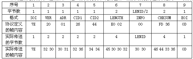

作为通讯电源的统一通讯标准,这一协议得到了广泛的应用。假设我们要传递的信息为00,则其信息帧的基本格式如下:
这种方式处理简单,仅用一条命令就可以获取大量的信息,但当监控系统仅需要了解其中少量数据内容时,许多无用的却依然占据着传输时间的数据,势必降低了效率。
因此很多公司有自己的通讯协议,他们直接采用二进制编码,即网络流中的数据不是ACSII格式的数据,而是数据本身,并且尽量减少冗余的数据。
