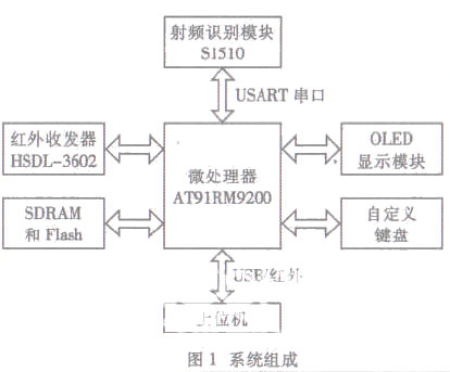

系统采用Atmel 公司的AT91RM9200 32 位高性能处理器、TagMaster 公司的S1510 及OLED显示模块等实现电子标签卡信息的采集、处理、实时显示及与上位机通信等功能。系统组成如图1。
1 .1 微处理器
系统采用Atmel 公司以ARM920T 为核心的AT91 系列微处理器AT91RM9200。它最高主频可达180MHz,具有先进的节电技术, 集成了SDRAM、Flash、红外USB 等接口。系统采用USB( Universal Serial Bus )及红外方式与上位机通信。红外方式采用Agilent 公司的HSDL- 3602 红外收发器实现。

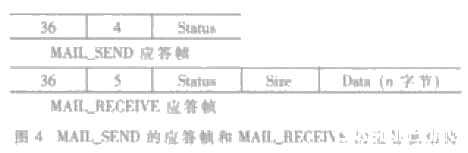

应答帧有两种: MAIL_SEND 的应答帧和MAIL_RECEIVE的应答帧, 如图4。
图4 中, 36 表示S1510 使用MAIL 方式处理命令帧和应答帧, 而4、5 表示S1510命令帧的类型(MAIL_SEND或MAIL_RECEIVE); Status 表示该命令的执行状态( 成功或失败) ; MAIL_SEND命令帧中的Data 域表示用户要进行的操作及参数, 如使Data=WRITE: 参数: 数据, 即表示用户要将数据写入电子标签卡;MAIL_RECEIVE 的应答帧中的Data 域为用户所要求得到的数据。

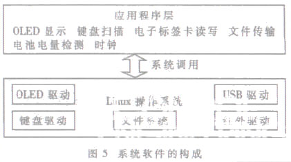

系统软件是整个系统的灵魂, 其设计的好坏直接影响系统的稳定性和可扩展性等性能。系统设计将软件分为两层结构, 如图5所示。最下面一层为操作系统层, 主要实现对Linux 操作系统的移植和各种设备驱动程序的编写, 包括OLED 模块、USB? Device、红外、键盘等设备驱动程序。上一层为应用程序层, 主要实现卡信息显示、键盘扫描、电子标签卡读写、文件传输、时钟以及电池电量检测等功能。

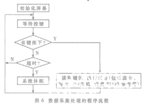

应用程序用MAIL 命令方式完成电子标签卡的读写。该进程首先初始化屏幕, 然后等待按键中断, 当有键按下时, 根据键值执行相应的工作;
当指定时间内没有键按下, 系统则进入休眠状态, 从而达到省电的目的。程序流程图如图6。

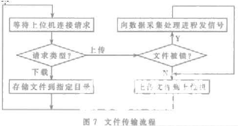

2 .2 .2 文件传输
文件传输是一个进程, 完成卡信息的上传及其他数据的下载。与上位机通信采用Clinet/Server 模型。该进程实质上是一个服务器端(本系统) 的应用程序, 它循环等待客户端( 上位机) 的连接请求。当请求到达时, 首先判断请求来自哪个接口(USB 或者红外接口),然后根据请求的类型执行相应的上传或下载。考虑到实际应用中可能会使用多台手持式阅读器, 为了方便上位机对信息的管理,规定文件名由手持式阅读器编号和文件上传序号组成, 程序在上传文件时自动将其编号及上传序号加入文件名。该进程的流程
