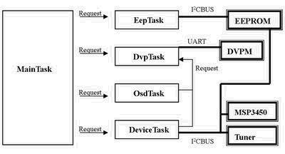

该系统的软件是基于BOS嵌入式操作系统的,根据系统需求分为五个任务和五个周期处理函数,软件结构如图2所示。
(1) MainTask
主要完成信号状态检测、I/O端口检测和按键处理,并根据不同的状态和按键动作向其它任务发送相应的请求。
(2) EepTask
根据收到的请求,对EEPROM进行读写,如台号、音量、色彩调节信息的读写。
(3) DvpTask
根据请求对DVP-M相应寄存器读写,完成通道切换、色彩调整、图像调整、OSD显示等工作。
(4) OSDTask
根据请求和当前状态完成OSD菜单(On Screen Display)显示内容的处理,并向DvpTask发送请求,写OSD相关寄存器,实现OSD显示。
(5) DeviceTask
根据请求控制Tuner的选台、搜台和MSP3410的声音解码和音量控制,以及对I/O口的输入/输出控制等操作。
