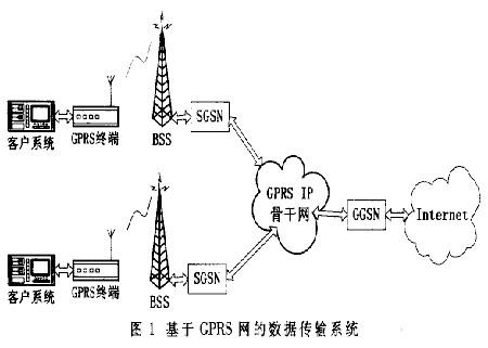

1 基于GPRS网的数据传输
GPRS是在GSM的基础上引入了分组控制单元(PCU)、服务支持节点(SGSN)和网关支持节点(GGSN)等新部件而构成的无线数据传输系统,其用户能够在端到端分组方式下发送和接收数据。基于GPRS网的数据传输系统如图1所示。具体的数据传输流程为:
·GPRS终端通过接口从客户系统中取出用户数据;
·处理后以GPRS分组数据的形式发送到GSM基站(BSS);
·分组数据经SGSN封装后,发送到GPRS IP骨干网;
·若分组数据是发送到另一GPRS终端,则先发送到目的SGSN,再经BSS发送到CPBS终端;若分组数据是发送到外部网络(如Internet),则将分组数据包经GGSN进行协议转换后,发送到外部网络。

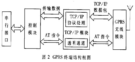

GPRS终端由控制模块控制TCP/IP模块和无线发送模块实现。其结构框图如图2所示。
4.1 控制模块
控制模块的作用主要有:
·控制模块通过AT指令初始化GPRS无线模块,使之附着在GPRS网上,获得网络运营商动态分配给GPRS终端的IP地址,并与目的终端或服务器之间建立连接;
·控制模块通过RS232串口向客户系统收发数据或指令;
·控制模块通过RS232串口向TCP/IP模块收发数据;
·控制模块自主或根据远程控制指令采取其他操作。
