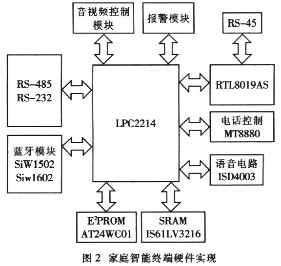

本文以LPC2214-S作为中心控制芯片。LPC2214-S是基于实时仿真和跟踪的16/32位ARM7TDMI-S CPU的微控制器,并带有256KB的高速片内Flash存储器。片内128位宽度的存储器接口和加速器结构可实现高达60MHz的操作频率。LPC2214还在片内集成了16KB的SHAM,并且提供了丰富的接口资源,包括2个16C550工业标准UART异步串行口,1个高速PC接口(400Kbps),2个SPI接口及112个GPl0口。其片内Boot装载程序可实现在系统编程(ISP)和在应用编程(IAP)。此外芯片提供空闲和掉电两种低功耗模式。
由此可以看出,LPC2214-S具有高性能、低功耗、接口资源丰富的特点。这些特点可以较好地满足基于网络的家庭智能终端的设计需要。
作为家庭自动化的控制中心,家庭智能终端除了具有局域网接口、PSTN接口、RS-485接口、蓝牙接口外,还提供音频视频接口、HUB接口、RS-232接口、报警传感器接口等。这些接口可以实现音视频自动切换、多台PC同时上网、与PC机结合完成家庭事物管理等功能。图2为家庭智能终端主控模块的硬件实现图。

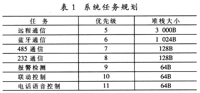

家庭智能终端软件部分包括远程通信模块、RS-485通信模块、无线通信模块、232通信模块、报警检测模块、联动控制模块以及电话和语音控制模块。根据以上划分,在μCOS-II操作系统中定义了远程通信任务、485通信任务、232通信任务、报警检测任务、联动控制任务、电话语音控制任务以及蓝牙通信任务。各任务的优先级和堆栈空间分配如表1。

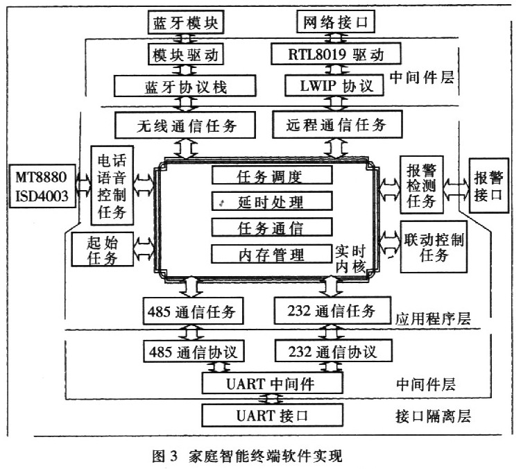

软件设计采用模块化设计,保证程序具有良好的可移植性和可重用性,各种软件模块分别属于不同的程序层。如图3所示,笔者将软件模块分为三个程序集合,即软件的程序层。内层是μCOS-Ⅱ内核,承担任务管理、内存管理和时间管理功能。应用程序层主要完成数据处理和请求内核服务的功能。中间件层移植和编写各部分通信协议和底层接口芯片的驱动程序。图3中最外围层为硬件接口层,它不是实际的软件层,并不做软件编写工作。智能终端的软件部分非常复杂,由于篇幅所限,本文重点介绍操作系统的移植和远程监控及控制。

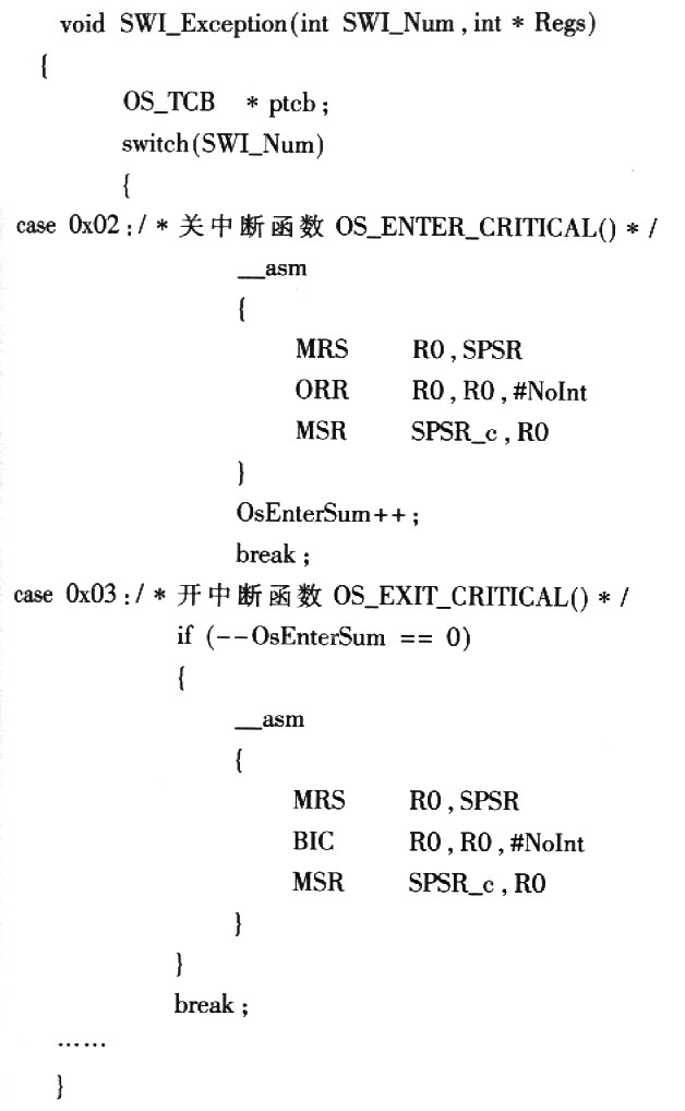

定义底层接口是为了在C语言中调用汇编代码高效地完成某些系统服务功能。本文采用软中断指令实现底层接口。底层接口代码如下:
OS_CPU_C.C文件首先根据PLC2214体系结构和ADSl.2编译器定义任务的堆栈结构。在定义堆栈结构的函数:OS_STK OSTaskStkInit(void(*task)void(*pd).void*plat,OS_STK**ptos,INT16U opt)中定义了一个全局变量OsEnterSum,主要用于对关中断次数进行计数,这样可以实现开中断和关中断的嵌套。此文件也包括实现软中断的详细代码。

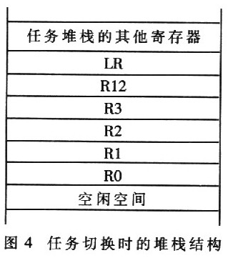

OS_CPU_A.ASM包括四个简单的汇编语言函数:调用启动前最高优先级任务函数OSStartHigh Rdy(),从低优先级任务切换到高优先级任务的函数OSCtxSw()、OS-IntCtxSw(),时钟节拍中断处理函数OSTickISR()。任务切换函数在任务切换之前要利用堆栈保存被切换任务的有用状态。LPC2214具有17个寄存器,但并不是所有的寄存器都需要进入堆栈。为了节省堆栈空问和减少切换时的时间开销,建立了一个任务切换时的堆栈结构,如图4所示。

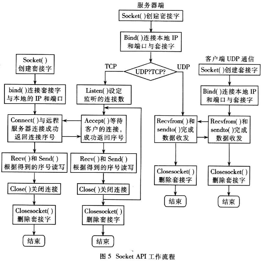

远程监控与远程控制的软件设计采用客户端一服务器方式。TCP/IP协议的传输层有两个数据传输协议:传输控制协议TCP和用户数据报传输协议UDP,二者各有特点。UDP协议是提供最少服务和费用的协议,它不基于连接来传输数据,因此UDP的传送数据是不可靠的。TCP协议是基于连接的双向传输的可靠数据传输协议,但是TCP协议的使用费用较高。在智能终端的设计中,充分考虑了数据传输的便利性和可靠性,并且鉴于ARM系统能够提供足够的资源,根据数据的不同要求,采用了不同的传输层协议。在软件设计中使用Socket API函数来编写UDP和TCP通信任务。TCP和UDP通信时,Socket API的应用流程如图5所示。
