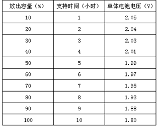

4.1放电操作
在新电池装入电源系统之前进行一次检查性深放电,即以10小时率放电电流放至1.80V左右,然后充足电装进电源系统之中。对照下表中电压值,判断电池是否正常。如果各个电池放电终止前的电压差别不大,比较均匀,则本组电池性能一定不错;如若其中个别电池电压下降很快,则很可能是落后电池,必须查明原因采取措施。
表1:电池放出不同容量的标准电压值(10小时率)

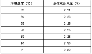

4.3温度补偿
虽然电池的工作温度范围很宽,可在-15℃~45℃范围内运行,但是电池运行最佳环境为25℃左右,如果环境温度变化较大,需用温度系数进行补偿(-3mV/℃),可参考下表调整充电电压值。
表2:不同环境温度的浮充电压值
建议电池与具有补偿功能的智能型开关电源配套使用,其中有如武汉洲际通信电源公司生产的DUM14智能高频开关电源系统。
