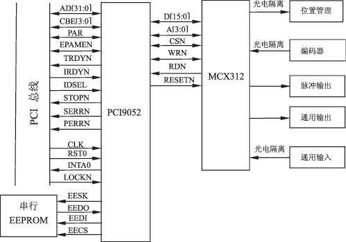

该设计硬件结构如下图所示,PCI9052与PCI总线相连,AD[31:0]、CBE[3:0]、PAR、TRDYN、IDSEL、STOPN、PERRN、SERRN、CLK、RST0、INTA0、LOCKN等是必须实现的信号,EESK、EEDO、EEDI、DDCS与串行EEPROM相连;CPU以16位数据对MCX312进行控制,使其向外发出X及Y方向脉冲信号,以控制两个方向轴上的运动。
数控系统通过位置传感器返回其包括nLMTP、nLMTM、nINPOS、nALARM等系统位置信息,进而实现左右方向限位,伺服到位及报警等功能。编码器输入信号引起MCX312的实际位置计数器的变化,可以得到两轴相对于原点的实际移动位置。通用输入输出扩展了系统功能,在应用中可根据实际情况用作不同的用途。
图 PCI总线运动控制卡硬件结构图
