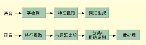

欧元兑换器的效率在一定程度上取决于语音命令与存储数据库的比较以及执行命令的能力。开发出满足最终产品要求的算法对设计的成功至关重要,因为没有人希望看到语音控制设备不能始终如一地识别命令,人们需要算法自始至终达到98%以上的识别精度。因此,目前面临的难题包括检测并清除背景噪声、区分真实的命令字和其他噪声(呼吸声、微小静电干扰声及麦克风声响)、确定命令字的起始和终止以及将输入与存储的“声纹谱”数据库及随后的命令字识别(图1)进行比较。

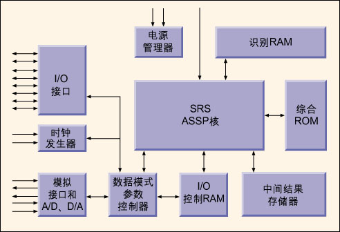

在设计初期,我们已经明确30KB的RAM空间太紧张。参考SRS C代码的每个声纹谱(约为1秒钟的语音)字占用大约1-2KB,相当于30条命令,这样几乎没给中间结果SRAM留下任何空间。由于30KB的RAM占用了硅片相当大的面积,因此在硅片预算中无法添加更多的RAM(图2)。

SRS ASIC所需的全部功能都集成在单芯片上(图2)。另外所有为该SoC开发的IP都可复用。SRS算法目前应用于CR16B RISC核的DECT电话语音识别器上。数据压缩功能也可复用,以进一步增强专用可变位率ADPCM音频压缩代码(VADPCM)。VADPCM同样可用于SRS核,在不利用模拟元件的条件下,PWM算法及方案仍然能实现高品质的音频输出。SRS实现方案本身在下一代产品中还可以修改。
