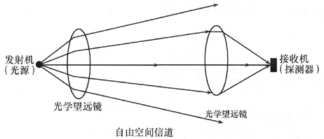

一个光无线通信系统构成如图1所示,包括三个部分:发射机、信道和接收机。光发射机的光源受到电信号的调制,并通过作为天线的光学望远镜,将光信号经过空间送到接收端的望远镜。高灵敏度的光接收机,将望远镜收到的光信号再转换成电信号,值得注意的是,发送端和接收端之间,必须是互相视线可见的,两终端之间不能有阻挡。由于大气空间对不同光波长信号的透过率有较大的差别,可以选用透过率较好的波段窗口。光无线系统通常使用0.85μm或1.5 μm红外波段。0.85μm的设备相对便宜,一般应用在传输距离不太远的场合。1.5μm的设备价格要高一些,但在功率、传输距离和视觉安全方面有更好的表现。1.5μm的红外光波大部分都被角膜吸收,照射不到视网膜,因此,相关安全规定允许1.5μm波长设备的功率可以比0.85μm的设备高2个等级, 1.5μm波长的光无线通信具有更广阔的使用前景。
图1 光无线通信系统示意

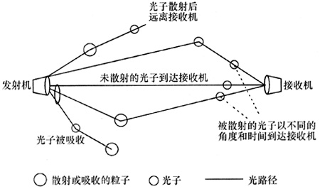

对天气非常敏感是FSO的另一个主要问题。晴天对FSO传输质量的影响最小,而雨、雪和雾的影响较大。据测试,FSO受天气影响的衰减经验值分别为:晴天,5~15 dB/km;雨天,20~50 dB/km;雪天,50-150 dB/km;雾天,50~300 dB/km。可见影响最大的是雾天,这是因为雾中的散射粒子的半径与激光的波长在同一数量级上,而且散射粒子非常集中,从而使光线的传播方向发生偏转,造成空间、角度和时间上的扩展,如图2。对于这种大气现象处理的方式,与微波通信中对待雨衰相似。要在系统传输的计算中,为光信号的衰减留有足够的系统功率余量,以便在出现浓雾最大衰减的情况下,仍能接收到所需的光信号功率。重要的是,要获得所在地长期的气象统计资料,能够知道不同等级(能见度)的雾,即不同衰减的大气介质出现的统计规律。如果了解到衰减值大于某一指标出现的概率,就能确定光无线系统为了保证可用性的指标(比如99.9%),需要容纳多大的大气损耗。而传输距离的计算公式如式(1)所示。
图2 光子大气传播示意
显而易见,在经常出现浓雾的地区,同样的光无线系统,可能传送的距离要比无雾或少雾的地区短得多。所以,系统的设计一定要考虑地区的气象条件,以保证良好的性能。FSO系统在发射机和接收机之间需要严格的视线传播,使发送的光信号在接收端的光瓣能够覆盖接收望远镜,不会因为大气折射率的起伏而漂离目标。此外,建筑物结构的热膨或晃动将影响两个点之间的激光对准,实际测量中发现,大楼顶部的水平移动可达楼高的1/800~1/200。为保证可靠的数据传输,FSO系统的光链路两端的激光束的对准和跟踪是系统的关键技术之一。目前在国内外普遍采用扩束法、多束法和动态跟踪技术克服这些缺陷。扩束法是展宽激光的发射光束,但扩束法降低了接收端的光斑能量密度,传输距离和速度受到影响和限制,于是业界又提出了多束法,利用多个激光器和发射镜同时发射激光束,每个光束都以相同的发射角发射,在接收处就得到一个大而相互重叠的激光光斑。从而提高了接收端的能量密度,也扩大了可接收面积。

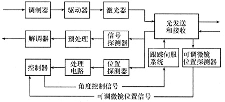

随着通信技术的发展,对FSO系统的传输速率和距离均提出了更高的要求,如果要提高这两个技术指标,就必须要增大激光器的发射功率和提高接收机的灵敏度,但扩束法和多束法对性能指标的改善有限,于是动态跟踪法就应运而生,即利用伺服系统通过反馈装置获得光束偏差信息,调整可调微镜,使光束时刻对准接收器。采用动态跟踪技术的FSO系统设备功能结构如图3所示,一般采用双反馈方式,外反馈是位置探测器输出的入射激光束的位置误差信号,内反馈是伺服系统控制的可调微镜的位置信号,入射激光束通过接收光学系统后,聚集到位置探测器上,位置探测器将激光束的位置误差信号输出到主处理器。同时可调微镜位置探测器将探测到的微镜位置信号送到控制处理器中,控制处理器利用优化的跟踪算法进行计算,输出的角度控制信号控制伺服系统调整可调微镜,使接收光学系统始终对准入射激光束。
图3 动态跟踪技术FSO系统设备功能结构
