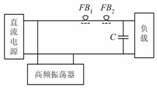

由于铁氧体磁珠在电路中使用能够增加高频损耗而又不引入直流损耗,而且体积小、便于安装在区间的引线或者导线上,对于1MHz以上的噪声信号抑制效果十分明显,因此可用作高频电路的去耦、滤波以及寄生振荡的抑制等。特别对消除电路内部由开关器件引起的电流突变和滤波电源线或其它导线引入电路的高频噪声干扰效果明显。低阻抗的供电回路、谐振电路、丙类功率放大器以及可控硅开关电路等,使用铁氧体磁珠进行滤波都是十分有效的。铁氧体磁珠一般可以分为电阻性和电感性两类,使用时可以根据需要选取。单个磁珠的阻抗一般为十至几百欧姆,应用时如果一个衰减量不够时可以用多个磁珠串联使用,但是通常三个以上时效果就不会再明显增加了。如图3示出了利用两只电感性铁氧体磁珠构成的高频LC滤波器电路,该电路可有效的吸收由高频振荡器产生的振荡信号而不致窜入负载,并且不降低负载上的直流电压。
图3 利用电感性铁氧体磁珠构成的LC高频滤波器电路
