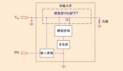

图1:具有内置电荷泵的N沟道FET高端负载开关。

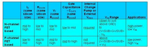

当P沟道FET处于导通状态时,漏极电流ID为负,从源极流向漏极(图3)。N沟道FET将电子用作“多数载流子”,与P沟道FET的“多数载流子”空穴相比,电子具有更高的移动率。这意味着,在相同的物理密度下,N沟道FET比P沟道FET具有更高的跨导,从而使得在导通状态期间产生较低的漏-源极阻抗(即RDSON)。N沟道FET的RDSON一般为相同尺寸的P沟道FET的RDSON的1/3"1/2,漏极电流ID也会高出相应的倍数(未考虑连接线厚度和封装等其它限制参数)。这还表示,对于相同的RDSON和ID,N沟道FET一般需要较少的硅片,因此它的栅极电容和阈值电压比P沟道FET要低。

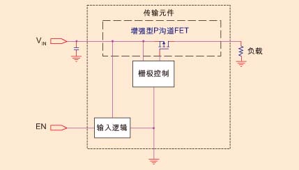

图3:P沟道FET高端负载开关。
此外,由于当开关导通时N沟道FET的VD比VG低VT,并且VD一般与VIN相连,因此有可能传递给负载的VIN非常低。理论上讲,N沟道FET开关的VIN可以低至接近GND,并且不高于VG-VT。另一方面,P沟道FET开关传递给负载的VIN(与VS相连)总是高于VG+VT。但这并不表示在任何情况下选择传输元件时N沟道FET都比P沟道FET好。
如上所述,N沟道FET的一个基本属性是开关导通时工作在线性区,VG要比VD高VT。但是,由于VD几乎总是与VIN(通常是开关的最高电压)相连,因此VG必须从现有电压(如外部使能信号EN)进行由低向高的电平转换,或者通过直流偏移进行从低向高的偏置,直流偏移是单个新的高压轨,通常被称为“VBIAS”。
如果栅极电压从使能信号进行从低向高的电平转换,通常需要一个电荷泵作为附加的内部电路。电荷泵需要一个内置的振荡器,芯片上至少需要一个“快速”(flying)电容器,从而产生栅极电压(通常是在导通过程中的多个使能信号)。这当然增加了设计复杂性和硅片大小,从而抵消了N沟道FET因RDSON较低所带来的硅片缩小的优势。当负载电流相对较低(几安培)时,电荷泵确实会增加硅片面积,并且增加的面积比RDSON所能缩小的面积要大,这使得N沟道开关解决方案的成本和设计复杂性要高于P沟道开关方案。更多细节如图1所示。
如果栅极电压通过直流偏移VBIAS进行从低向高的偏置,就不再需要电荷泵,从而硅片面积的增加也不再是主要问题。但是由于可能不具备额外的高压轨(这是大多数电池供电的设置和器件都需要的),因此这可能不是系统级的最佳解决方案(图2)。
而在P沟道FET中,VG通常低于VS(与VIN相连)。只要开关导通时VS保持在VG±VT的范围,那么它将始终工作在线性区,并且不需要特定的内部电路或外部电压轨。这是通过采用栅极控制电路将使能信号的电平从高向低转换至适当的VG电平来实现的。此方案不需要太多的电路或者额外的硅片面积(见图3)。
N沟道高端负载开关通常是要求极低RDSON的高功率系统或者要求将接近GND的低VIN传递给负载的低输入电压系统的理想选择。另一方面,P沟道高端负载开关在要求设计复杂度不高的低功率系统或者要求将高VIN传递给负载的高输入电压系统中具有一定优势。

表1:N沟道FET开关和P沟道FET开关的比较。

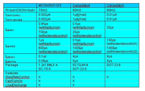

表2:MIC94060/1/2/3与其它产品的比较。
从表2可看出,MIC94060/1/2/3可在2A电流等级提供75m?的最佳RDSON。此外,它还具有市场上最低的关断电源电流和关断泄漏电流,具有导通和关断状态下出色的动态响应以及1.2×1.6mm的最小MLF封装。因此,在文章开头提到的那些电池供电的便携式设备中,MIC94060/1/2/3已经确立了其性能领先的地位。
