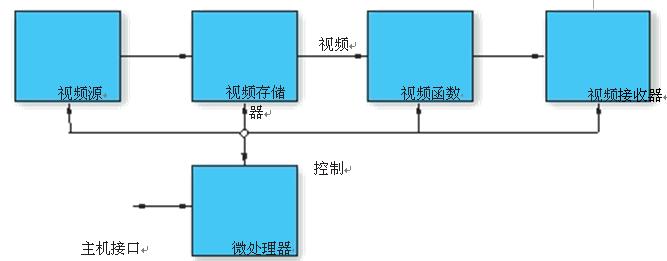

典型的视频处理系统使用一个微处理器来控制一个视频流水线,该视频流水线包括一个视频源和宿,一个用于存储视频数据的大型存储器,和一个视频处理系统(图 1)。
