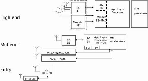

随着多种无线技术标准在便携无线设备中获得应用,客观上要求便携式无线设备以有成本效益的方式支持多个频段以及多种不同的调制方式。业内专家认为,目前多种无线标准在便携式无线设备中的聚合将遵循入门级、中档和高档三种技术方案(图1),采用CMOS数字无线电技术和可配置无线电技术是将来最终的解决方案。
图1 多种无线标准在便携式无线设备中的聚合方案

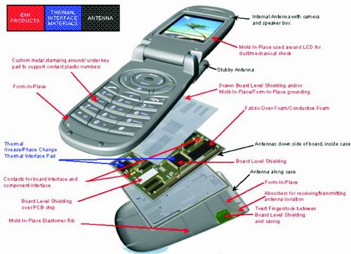

莱尔德科技公司(Laird Technology)是无线天线、电磁(EMI)屏蔽材料、汽车天线和热管理解决方案等领域的设计公司和制造商。该公司的专家认为,在把天线设计到系统之中的过程中,最为重要的问题之一是解决对电磁干扰(EMI)的屏蔽问题,如图2所示红色部分的设计均与电磁干扰的屏蔽有关。
图2 随着天线的增加,EMI屏蔽问题的重要性与日俱增
以手机为例,这包括三个主要的方面:
莱尔德科技公司针对上述三个方面的问题提出了独特的解决思路,即在天线设计的过程中综合考虑EMI屏蔽和热管理问题。例如,最近该公司推出的散热型电路板屏蔽产品T-BLS系列产品就结合电磁干扰防护和热管理技术。该全球产品总监 Steve Ulm就表示,随着各种应用系统使用了更多的功率元件以及封装密度的不断提高,先进的冷却技术变得更加重要,为此,需要用独特的方法把热界面材料和屏蔽产品结合起来,满足电路板对屏蔽和热管理的要求。据称,T-BLS系列产品使用了莱尔德科技的T-flex 600系列导热填隙材料。

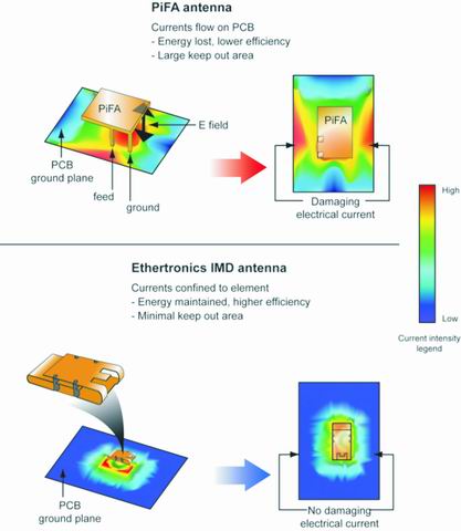

在此,值得关注的是Ethertronics公司的独特的隔离磁偶极子天线 (Isolated Magnetic Dipole, IMD)。据该公司市场营销副总裁Rick Segil介绍,利用其创新的IMD技术,系统制造商能够把越来越多的功能集成到它们的设备之中,并持续缩小整个手机和其它便携无线设备的外形尺寸。
采用IMD技术设计的天线的主要特色在于:
*限制天线单元上的电流
*优化天线的隔离以提供更多的天线集成能力;
*以更紧凑的形状因子实现最小化SAR(辐射吸收率);
*容许RF工程师独立地调节天线和天线的馈线;
据该公司介绍,利用IMD技术可以把蜂窝电话、移动电视接收机、GPS蓝牙、WiFi和WiMAX的多种天线都可以集成在一起,从而为便携无线设备提供更为强大的功能,这毫无疑问是便携无线设备天线设计领域最具有颠覆性意义的趋势。
图4 IMD天线与传统的PiFA的比较
Rick Segil表示,今后天线设计的发展趋势是“5个频段(850/900/1800/1900/2100)的集成构成主蜂窝电话天线,并结合多个二级天线,包括GPS和蓝牙天线等等。”他强调说, Ethertronics公司的IMD技术与其它技术的差异在于:具有更好的选择性和较高的隔离性能,能够降低整体的耦合效应。
