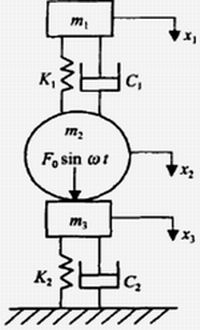

                                    图1 压路机—路基压实系统模型
振动压路机模型如图1所示。在由振动压路机—路基组成的压实系统中,振动轮的动力学参数的变化和路面的刚度密切相关,而路面的刚度与压实度正相关,因此,振动轮的动力学参数变化和压实度密切相关。通过对振动轮的动力学参数的分析,可以反映路面压实度变化。
压实初期,路基填料比较疏松,压实度低,路基的弹性刚度小,因而阻尼大,振动轮的响应小。随着压实次数增加,路基的刚度增大,阻尼变小,振动轮的响应变大。
当路面的压实度增大到一定程度后,由于偏心块系统的不平衡性及非线性,振动压路机能够产生跳振,因而产生特殊的次谐波分量。而且压实度越高,次谐波分量成分也越高。通过对基波与二次谐波的比值与压实度进行标定,可以实现对压实度的准确测量。

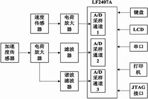

                                             图2 硬件系统结构图

硬件系统基本结构如图2所示,加速度传感器安装在振动压路机压实轮的轴承上,用来采集振动轮在垂直方向的加速度信号,此信号包含来自轴承、激振马达等的干扰波。经电荷放大器放大后,分为两路。一路经滤波器滤波,去掉干扰波信号后,送入A/D采样通道2;另一路经谐波滤波器,送入A/D采样通道3,此处谐波滤波器的作用是仅使振动产生的一次谐波通过。在LF2407A内部对两路信号首先进行A/D转换,然后再对数字信号分别进行快速傅立叶变换,最终得到一个与路基压实度成比例的值,通过对该值和压实度值进行标定,可以用来准确表示压实度值变化。
速度传感器安装在车轮上,采集来的信号输入A/D采样通道1,用来计算振动压路机的行驶速度和里程。
键盘用于输入用户指令,是系统中很关键的部件,通过键盘按键响应与液晶菜单选择,实现检测里程设置、压路机参数设置、振动频率显示、保存、打印等功能。

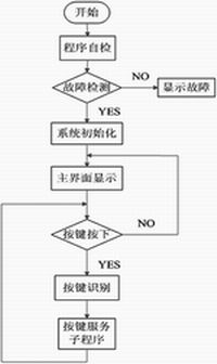

                                        图3 软件设计流程

软件设计流程如图3所示。其中,按键服务子程序又包括:检测里程设置、压路机参数设置、土类设置、连续动态检测设置、保存、打印、退出等。
