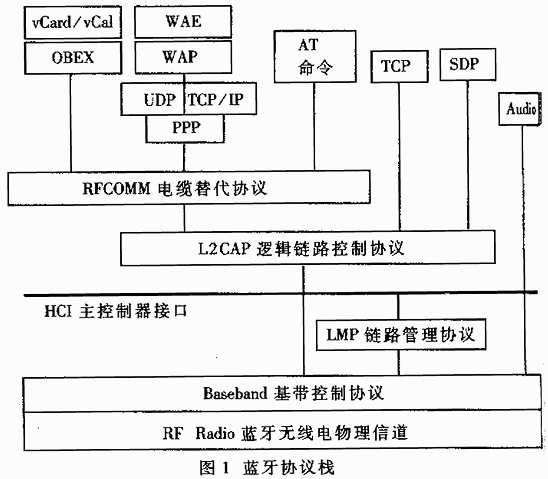

蓝牙协议规范所措述的协议栈模式如图1所示。
蓝牙体系结构中的协议可分为四层:
核心协议:基带控制协议(Baseband)、链路管理协议(LMP)、逻辑链路控制应用协议(L2CAP)、服务发现协议(SDP);
电缆替代协议:RFCOMM;
电话传送控制协议:TCS二进制、AT命令集;
可选协议:PPP、UDP/TCP/IP、OBEX 、WAP、vCard、vCal、IrMC、WAE。
在协议中,规定了为基带控制器、LMP、硬件状态及控制寄存器提供命令接口的主机控制器接口(HCI)。在不同的应用模式下,HCI所处的位置不同。它可以位于L2CAP的下面,也可以在L2CAP之上。

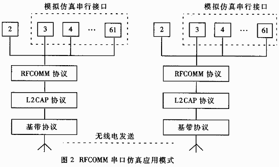

基于ETSI标准的TS07.10信令的RFCOMM协议,提供了一个基于L2CAP协议之上的串口仿真应用模式。蓝牙协议1.0版中,RFCOMM提供的上层服务模式主要有三种:对9针RS-232接口仿真模式、空Modem仿真模式和多串口仿真模式。典型的RFCOMM应用模式框图如图2所示。

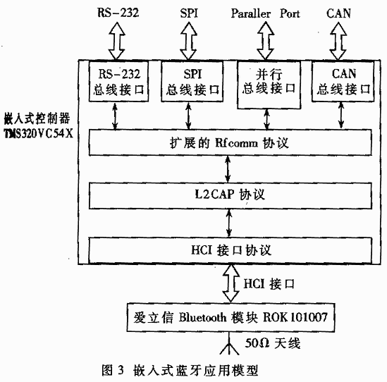

仅仅以RFCOMM协议为基础,作为串口的电缆替代应用,无形中限制了蓝牙设备的应用范围,降低了蓝牙设备的应用价值。目前计算机与外部设备的接口种类繁多,比较常见的有RS-232、RS-485、Parallel Port、CAN总线、SPI总线、I2C总线等。如果要使蓝牙设备在各种场合发挥作用,必须使蓝牙设备具备适合这些应用场合的多种接口功能。使用DSP数字信号处理器作为嵌入式控制器,不仅实现蓝牙物理设备的初始化、蓝牙高层协议,而且利用其接口灵活的特点,可以方便地对蓝牙电缆替代协议进行有效扩展。具体应用模式如图3所示。

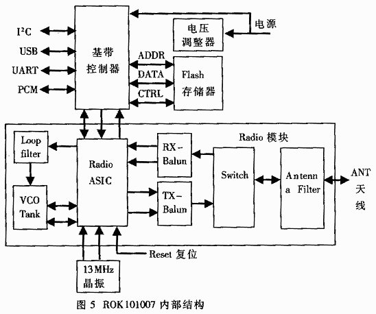

ROK101007 是根据蓝牙规范1.0版(Bluetooth 1.0B Version)而设计的短距离蓝牙通信模块,它包括三个主上部分:基带控制芯片、Flash存储器和Radio芯片。它工作在2.4GHz~2.5GHz的ISM频段,支持声音和数据的传输,其主上功能参数有:
Bluetooth 1.0B预认证;
2级RF射频功率输出;
提供FCC和ETSI纠错处理;
最大460 KB/s UART数据传输速率;
提供UART、USB、PCM、I2C等多种HCI接口;
提供内部晶振;
内部预制HCI框架;
点到点、点到多点操作;
嵌入式屏蔽保护。
ROK101007特别适合计算机及外围设备、手持设备、端口设备使用。其内含的蓝牙协议构架及内部系统框图如图4、图5所示。

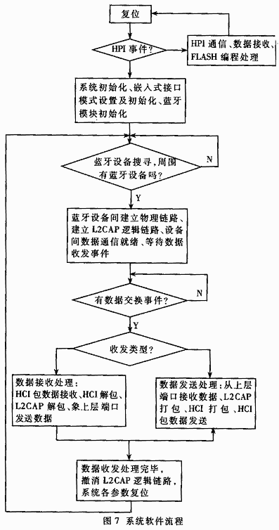

系统采用TI提供的DSP5000系列专用集成开发工具CCS1.2开发。系统软件构成包括应用端口通信及协议模块、L2CAP协议模块、HCI接口驱动模块、HPI通信模块和Flash编程模块。主要任务可分为:系统初始化、Flash编程、建立物理链路、数据传送和接收等。整个软件流程如图7。
由于蓝牙模块本身具有线路加密功能,因此在本系统设计中没有考虑软件加密功能。在实际的设计和应用过程中,可以视其实际应用环境和系统处理速度而添加软件加密模块。由于跳频通信本身具有高抗干扰性的特点,本嵌入式蓝牙应用系统不仅可以应用于各种终端设备和手持设备间的中低速无线数据交换,而且可广泛地应用于各种工业设备、军事装备的检测和控制领域。
