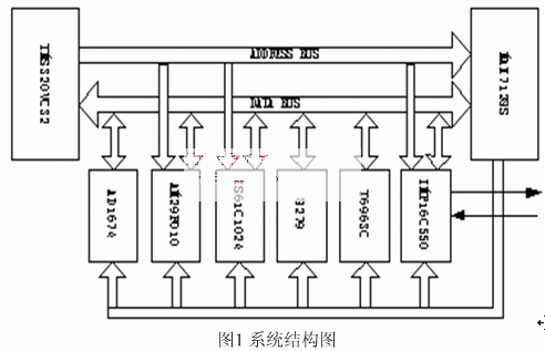

本系统采用美国TI 公司生产的浮点DSP器件TMS320C32作为底层主处理器件,实现对A/D采集得到的数字信号进行处理,并且把所有控制电路、地址分配等设计在EPM7128S中,使整个系统结构简单化,体积小型化,功能多样化。AD1674用来进行信号的采集,FLASH Memory用来存放软件代码、主要功能参数、故障数据记录等;SRAM的功能一是程序仿真时使用,二是在系统脱机运行时,将FLASH Memory中的软件搬运到SRAM中运行,提高软的运行效率。系统功能模块图1所示。

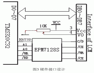

T6963C控制器型液晶显示模块接口,由指令锁存器、数据锁存器、数据缓冲器、状态寄存器以及数据控制电路、数据栈区等组成。接口部实现了CPU和T6963C内部寄存器及其所管理的显示存储器的存取操作,实现了CPU操作时序与T6963C内部工作时序的转换。CPU对T6963C的每次操作时,接口部的锁存器保留了其发来的指令代码或显示数据,并立即封锁了接口部的对外电路,将后续的处理过程转换到T6963C控制部的工作时序上,直到处理完成,方释放接口部对外电路,等待下一次访问。T6963C与TMS320C32和EPM7128S接口如图3所示:
TMS320C32的/IOSTROB 、A1、A0、引脚进行地址译码,参与系统的统一编址。/IOSTROB=0时,DSP对应有效地址为810000H--82FFFFH,当地址线A0为1时选通LCD,地址线A1用来实现液晶的数据通道和指令通道的区分,A1=1时为指令通道,A1=0时为数据通道。LCD接口地址为: 818003H为指令通道818001H 为数据通道。
