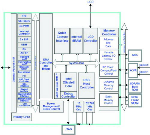

PXA27x overview PXA270处理器是一款集成的片上微处理器,广泛的应用于高性能、低功耗、便携、手持设备中。由于采用了on-the-fly电压调整技术,频率调整技术以及成熟的电源管理技术,使得英特尔XScale芯片能够提供业界领先的高性能低功耗(MIPs/mW)性能。PXA27X处理器采用ARM架构,V5TE指令系统,遵从ARM编程模式,同时,PXA27X处理器还为诸如音频和视频处理提供无线MMX集成指令集,从而在一定功耗范围内,大大提高了产品的性能。
图2 PXA270 芯片框架 英特尔提供的无线MMX技术可以避免使用额外的处理器或者加速芯片,从而大大延长了电池使用寿命。无线MMX技术包括了一套先进的多媒体指令集,能够让客户在运行丰富的应用程序的同时大大减少功耗,从而把台式电脑的性能带给了PXA27X的处理器。英特尔无线MMX技术最初源于奔腾处理器家族,很多软件开发者已经熟练掌握并使用这些指令,从而能够迅速开发基于英特尔蜂窝电话和掌上电脑上的2D、3D游戏,MPEG4流媒体、无线编解码技术、数字电视接收和语音识别的应用程序。

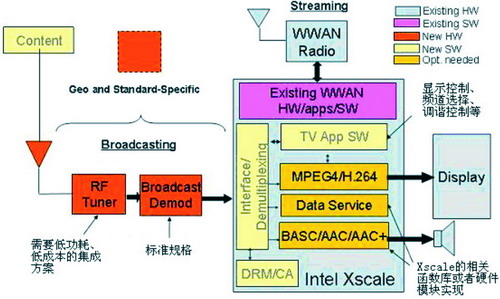

英特尔无线SpeedStep技术是首次被应用于PXA27X处理家族中。该技术提供了基于处理器需求从而动态调整功耗和性能的特性。这个新的特性可以在确保为复杂应用程序提供必要的性能的前提条件下,自由的改变电压和频率,从而显著的降低无线手持设备的功耗,增加待机时间以及通话时间。 Xsclae Mobile DTV system 图3简要的表明了基于Xscale的移动数字电视系统的框架。
                                   图3 基于Xscale的移动数字电视框图
