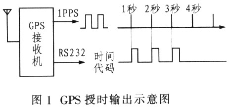

GPS OEM接收板在任意时刻能同时接收其视野范围里4~11颗卫星的信号,其内部硬件电路和软件通过对接收到的信息进行解码和处理,能从中提取并输出二种时间信号:一是间隔为1s的同步脉冲信号1PPS(电平为3V),其脉冲前沿与UTC的同步误差不超过1μs:二是包括在串口输出信息中的UTC (Coordinate Universal Time协调世界时)绝对时间(年、月、日、时、分、秒),它是与1PPS脉冲相对应的,如图1所示。

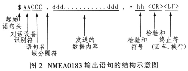

NMEA0183输出语句的结构如图2所示。其中以ASCII码为输出形式的NMEA 0183的RMC语句如下:

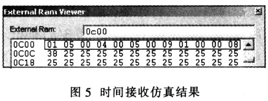

北京位于第8时区,时区值为+8。将接收到的时间信息转化为北京时间,按日、月、年、时、分、秒的顺序存储在片内30H到3BH这12个单元中。然后用 MOVX指令将数据送到片外双口RAM的0C00H到0COBH中,供另外需要时间信息的CPU调用。图5为某次仿真结果,时间是北京时间2005年4月 15日9时lO分8秒。
