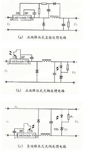

LinkSwitch—TN的7种接线方式分别如图1(a)~(g)所示。用户可根据需要选其中一种电路。
3.1.1 正端降压式直接反馈电路
——输出取决于输入(下同,不再赘述);
——正压输出;
——UO
——电路简单,成本低;
——UO的精确度约为±10%。
3.1.2 正端降压式光耦反馈电路
正端降压式光耦反馈电路见图1(b)。其主要特点如下:
——正压输出;
——UO
——采用光耦反馈电路,由外部基准电压决定UO的精确度,输出端不需要接负载电阻,空载时的功耗最低。
3.1.3 负端降压式光耦反馈电路
负端降压式光耦反馈电路见图1(c)。其主要特点如下:
——正压输出;
——UO
——采用光耦反馈电路,由外部基准电压决定UO的精确度,输出端不需要接负载电阻。

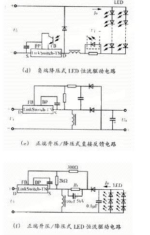

3.1.4 负端降压式LED恒流驱动电路
负端降压式LED恒流驱动电路见图1(d)。它适合驱动LED,其他特点与2.1.3相同。
3.1.5 正端升压/降压式直接反馈电路
正端升压/降压式直接反馈电路见图1(e)。其主要特点如下:
——负压输出;
——升压或降压式输出,做升压式输出时,
|UO|>UI;做降压式输出时,|UO|
——电路简单,成本低,UO的精确度约为±10%;
——即使功率MOSFET失效,输入端电压也不会加到输出端上而损坏负载。
3.1.6 正端升压/降压式LED恒流驱动电路
正端升压/降压式LED恒流驱动电路见图1(f)。该电路适合驱动LED,它比图1(d)所示电路恒流驱动的精确度更高,受环境温度的影响更小。其他特点与2.1.5相同。

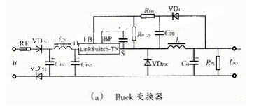

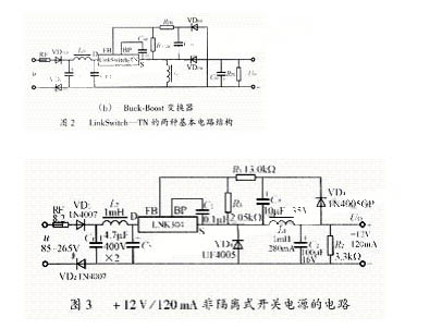

由LinkSwitch—TN系列构成非隔离式电源时有两种基本电路结构,即Buck(降压式)变换器,Buck?Boost(降压或升压式)变换器,分别如图2(a)及图2(b)所示。RF为熔断电阻器,VDIN1及VDIN2为输入级整流管。VDFW为超快恢复二极管。CIN1及CIN2为输入级滤波电容,LIN为输入级电感。CBP为旁路电容,RBAIS为偏置电阻。RFB,CFBB和VDFB分别为反馈电阻、反馈电容和反馈二极管。L为输出级电感,RPL为负载电阻。图2(a)及图2(b)所示电路的主要区别是VDFW及L的接线位置不同。Buck变换器是将VDFW并联在源极与输入电压的负端之间,L串联在源极与输出电压的正端之间。Buck?Boost变换器则与之相反。对于给定的LinkSwitch—TN芯片和电感值,选择Buck拓扑不仅可获得最大输出功率,还能降低LinkSwitch—TN芯片所承受的电压,减小通过滤波电感的平均电流。
4 LinkSwitch—TN系列单片开关电源的典型应用
由LNK304构成+12V/120mA非隔离式开关电源的电路如图3所示,其输出功率为 1.44W。该电路适用于空调、洗碗机、电饭煲等家用电器的控制电源,亦可用做夜间照明灯、LED驱动器、智能化电能表以及住宅供热控制器,在这些地方允许使用非隔离电源。
输入电路由可熔断电阻器RF、二极管VD1及VD2、电容C4及C5和电感L2组成。可熔断电阻器具有以下功能:
——对VD1和VD2起限流保护作用;
——降低串模噪声干扰;
——当其他元器件发生短路故障时,RF迅速被熔断,切断输入电压。
用可熔断电阻器代替保险管的优点是它在熔断时不会产生电火花或烟雾,既安全又不造成干扰。将二极管VD1和VD2串联后,耐压能力可提高到2kV,并且使噪声电流只在二极管导通时通过。
电源调整电路由LNK304、UF4005型超快恢复二极管VD3、输出储能电感L1和滤波电容C2组成。电感L1的峰值电流是由LNK304P的极限电流来限制的,其控制方案与TinySwitch中的开/关控制器很相似。
由于VD4(玻璃钝化的1N4005GP)和VD3的正向压降相同,因此C3两端的电压能跟随输出电压的变化。C3上的电压经过电阻R1和R3分压后送至LNK304的引脚FB。为达到所期望的输出电压值,UFB应等于0.65V。LNK304是通过跳过周期的方式来对输出电压进行调节的。当输出电压升高时,流入引脚FB的电流IFB也会增加,若电流IFB>49μA,则随后的周期将被跳过去,直到IFB<49μA。因此,当负载减轻时将跳过许多周期;负载加重时跳过的周期较少。如果发生输出过载、输出短路故障,LinkSwitch—TN开关就进入自动重启动阶段,输出功率降至POM×6%,从而限制了平均输出功率。R2为负载电阻,可将轻载或空载时的输出电压与额定输出电压的误差控制在±10%以内。取R2=2.4kΩ时,预设的负载电流为5mA。

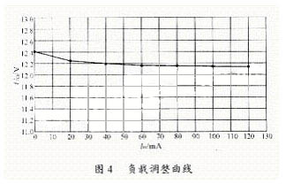

实测该开关电源的负载调整曲线如图4所示。
