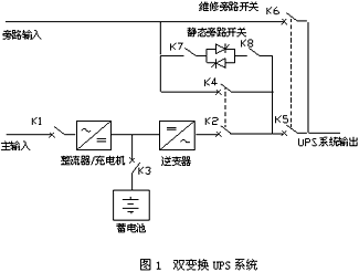

1.1 系统组成和工作方式
双变换UPS系统如图1所示,由整流器/充电机、逆变器 蓄电池和转换开关组成。其特点是整流器/充电机-逆变器串联连接在交流输入电源和负载之间,无论交流输入电源正常与否,负载始终由逆变器供电。
这种UPS有三种工作方式:正常方式、储能方式和旁路方式。

为了保证在逆变器和旁路电源之间不间断地进行负载转换,UPS的逆变器必须与旁路电源同步,以便采取先合后断的转换方式,即逆变器和旁路电源有短暂的一段时间并联,然后断开其中一个电源 。另外还有一个称为维修旁路的电路,在UPS需要维修时通过维修旁路手动以先合后断的方式将负载换到旁路电源。
将负载从一个电源转换到另一个电源供电的开关称为负载转换开关。UPS的负载转换开关的种类很多,图1采用的是由机械开关K2、K4和静态开关组成的混合转换开关。在从UPS向旁路电源进行转换时,静态开关首先接通,然后K4接通,K2断开。因此静态开关只是瞬时承受负载。这种转换开关既有转换速度开的优点,又有优良的隔离性能,而且可靠性高。

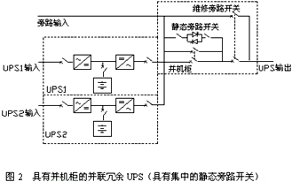

2.2 采用并机柜的并联冗余UPS系统
有并机柜的并联冗余UPS系统,也称为采用集中的静态开关的并联冗余UPS系统。如图2所示,每一台单机UPS系统中都没有静态开关,但在并机柜中有一个集中的系统级静态开关。当UPS系统过载时,旁路输入电源经系统级静态开关可以为系统所有的负载供电。系统控制柜还有一个手动维修旁路开关,当所有的UPS和静态开关需要进行维护时,用以将负载转换到旁路电源。

采用并机柜的并联冗余UPS系统的主电路和控制电路比直接并联的并联冗余系统简单,因此可靠性较高,但灵活性较差,扩容不方便。在负载变化大的应用场合不宜采用有并机柜的并联冗余UPS系统。
直接并联的并联冗余UPS系统,扩容方便,可直接将一个单机UPS加到现有系统上。这种系统的缺点是,系统过载时每个单机UPS都经各自的静态旁路开关给负载供电,但各静态开关只能在它们的输入输出电缆的长度和阻抗匹配时才能均分负载。输入输出电路阻抗较小的那个静态开关将会承担全部负载,这可能引起静态开关损坏和系统故障。因此,有必要在各单机UPS旁路输入电路中增加均流电感

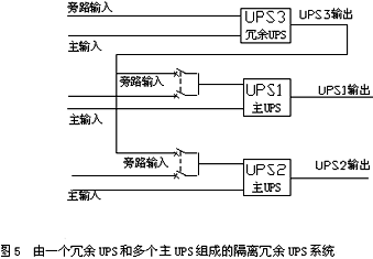

4.2 由一个冗余UPS和多个主UPS组成的隔离冗余UPS
隔离冗余UPS可以构成由一个冗余UPS为多个独立的主UPS提供备用电源的系统(图5)。每个主UPS的配电系统都是独立的。因为多个主UPS同时故障的几率比较小,所配置的冗余UPS一般只能支持一个主UPS,故当有一个主UPS转换到旁路工作时,应断开其他主UPS的旁路与冗余UPS 的连接,即转换到外部的旁路电源上(市电)。
任何一个主UPS需要进行维护时,其负载都可由冗余UPS供电,此时负载仍可以与市电电源的各种干扰隔离。冗余UPS需要维护时,可将主UPS的旁路输入转换到外部的旁路电源(市电)。

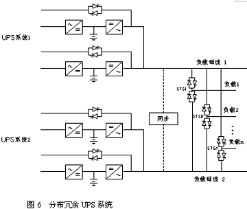

5 分布冗余UPS
上面介绍的各种冗余UPS系统与单机UPS系统相比已经相当可靠了,但是电源系统的冗余只是集中在UPS 设备,对于每个负载设备,其输入电源仍然没有冗余。在实际运行中,UPS输出端至负载之间的配电电路(包括开关和线路)的故障往往多于UPS本身的故障。因此,最重要的不是保证UPS输出端的电源可靠,而是保证负载输入端的电源可靠。基于这种考虑,提出了分布冗余UPS。
分布冗余UPS的目的是将电源系统的冗余扩展到每一个负载设备,而且应使电源系统的冗余尽可能接近负载设备的输入端。
如图6所示,分布冗余UPS系统中有两个独立的UPS系统,每个独立的UPS系统都能为全部重要负载供电,构成双母线供电系统。通过适当的配电电路,可以为单电源输入和双电源输入的各种负载设备供电。
假设负载需要300kva的UPS系统,构成冗余供电系统的常规方法是:将两个300kva的UPS连接成并联冗余或隔离冗余系统或备用冗余UPS系统。如采用分布冗余,可将同样的两个300kva的UPS用做两个独立的UPS。正常时,300kva的负载的一半接在其中一台UPS输出上(负载母线 1),另一半负载接在另一个UPS输出上(负载母线 2)。采用适当的配电电路,就可以在所有的负载设备输入端上(不是在UPS输出端上)得到了冗余电源系统。即电源系统的冗余已分散到各个负载设备,因此称为“分布冗余”。
对于双电源输入的重要负载设备,只要任何一个输入电源正常,负载设备就可以正常工作。当两个UPS给双电源输入的负载设备供电时,只需将两个UPS电源直接接到双电源输入的负载设备的输入端,当其中一个UPS 出现故障时也不必进行电源转换。因此两个UPS是完全独立的,其输出不必同步。这种配电电路最简单。
对于单电源输入的重要负载设备,其输入电源是不允许停电的。当两个UPS给单电源输入的负载设备供电时,应采用静态转换开关(STS),正常时由其中一个UPS为负载供电,当供电的UPS 故障时或需要维护时,静态转换开关将负载转换到由另一UPS供电。为了缩短两个UPS之间的转换时间,减少单电源输入的负载设备供电中断时间,有效地保护负载和电源设备,必须在两个UPS系统同步的情况下进行电源转换。
目前,双电源输入的负载设备正在不断增加,但是大部分负载设备还是单电源输入的。因此,分布冗余UPS的配电系统必须考虑两个UPS 的同步和相互之间转换的问题。两个独立的UPS系统 必须在全部时间内保持同步。
分布冗余UPS也可以扩容,对于较大应用系统,每个独立的UPS系统可以采用并联无冗余UPS(仅扩大容量)或并联冗余UPS(参见图6)。
