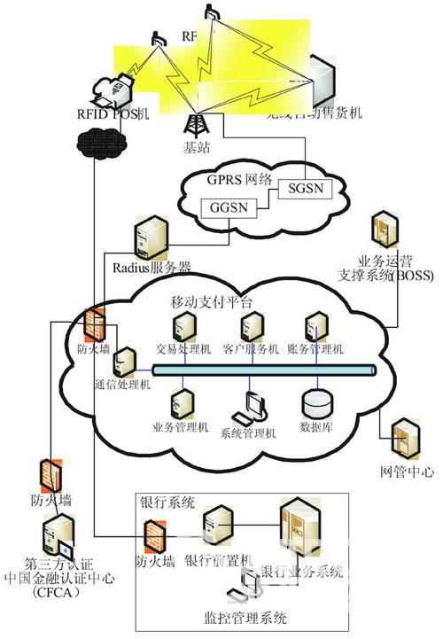

一个完整、安全的基于RFID的GPRS移动支付系统是由移动终端、通信网络、移动安全交易系统、银行(或应用服务提供商)和认证中心(CA),共5部分构成,如图1所示。
图1 基于RFID的GPRS移动支付系统结构
移动终端
移动终端包括RFID标签、可运行JAVA移动支付软件的手机以及可读取RFID的POS机。其中RFID卡和RFID POS机属于RFID子系统。RFID POS机通过RFID技术来读取用户信息,并利用PSTN、GPRS等方式与移动支付平台相联结。手机用户利用JAVA手机移动支付软件通过GPRS网络与移动支付平台进行信息互交,完成支付。
RFID子系统
RFID子系统由RFID标签、RFID 阅读器和RFID应用支撑软件系统组成。每个用户持有的RFID标签分为主标签和从标签。主标签粘贴于手机外壳内,从标签外形于普通磁卡一致,用于手机不适合的环境。由于没有手机的在线支持,因此从标签在支持的业务类型上相对于主标签要少,主要是一些小额的离线支付业务。根据移动支付业务的特点,RFID 标签内的存储空间可被分为:应用标识目录区、发行区、用户个人信息区、移动支付业务区以及其它业务应用预留数据区。应用标识目录区的数据主要包括:芯片序列号、发卡机构IC卡发行权国家注册号、发卡机构提供IC卡应用国家注册号、读写权限等。发行区的数据包括发行流水号、城市编码(GB/T2260- 1999)、行业代码(GB/T4754)、认证码、手机号码关联码(由算法根据手机号码生成)、主从标签认别码、启用标志、发行版本号、发行日期 (GB/T7408)、有效日期(GB/T7408)、业务支持类型码及其对应业务数据存储起始地址等。用户个人信息区以加密方式存储着用户的个人身份证号、职业、工作单位、联系地址等信息。移动支付业务区的数据主要为不同支付业务所需的相关数据。其他业务应用预留数据区主要是为一卡多用而预留的空间。
RFID阅读器主要包括发行读写器和RFID POS机。发行读写器主要是对RFID标签进行发行前的初始化配置,向主、从RFID标签中写入相关数据并激活RFID标签;另外,它的读写权限最高。 RFID POS机主要是读取RFID标签中所需要的信息,同时将其他交易信息如交易流水号、商户代码、业务代码、支付金额等发送给移动支付平台,并在收到支付完成确认信息后根据支付业务的要求将特定的数据写入RFID标签中。
RFID应用支撑软件系统包括运行于标签和阅读器上的软件以及介于阅读器与移动支付平台之间的中间件(Middleware),如发行读写器、POS机 PC端运行的软件。中间件的主要任务是对阅读器读取的标签数据进行过滤、汇集和计算,减少从阅读器传往移动支付平台的数据量;完成阅读器和移动支付平台的数据通信、加密解密等。

通信网络包括有线通信网络和移动通信网络。其中移动通信网用于移动终端与移动支付平台的连接,主要包括GPRS网络和移动网关服务器。移动网关服务器处理移动支付平台与GPRS网连接的协议和数据转换;该部分通过路由器、防火墙与移动支付平台相连。有线通信网络主要用于与移动电子商务商户、信息源供应商的连接;对于数据交换量大的商户可直接用专线连接。
移动支付平台
移动支付平台是移动支付系统的核心,它为移动终端、银行、认证中心之间的信息交互提供一个安全的平台。参考《中国移动小额支付业务实现方案》,它应包括通信处理机、交易处理机、客户服务机、业务管理机、账务管理机、系统管理机、数据库、防火墙等模块。
在移动支付平台上存储对应用户的主从RFID芯片序列号、发行流水号、手机号码关联码、业务支持类型等关键数据。
银行部分
包括两个主要部分,一是银行网关服务器,处理移动支付平台与银行业务系统连接的协议和数据转换;二是用户管理服务器,处理本银行移动用户开户、业务管理、查询、咨询等。
认证中心
认证中心主要是采用中国金融认证中心(CFCA)对用户的证书进行发放和管理。

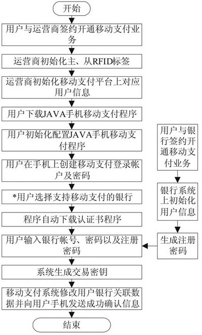

图2 开通流程
图3 日常刷卡消费的支付流程图
系统处理流程
基于RFID的GPRS移动支付业务的开通流程如图2所示。用户需要分别在移动运营商和银行注册开通移动支付业务,然后在手机上下载、安装JAVA手机移动支付程序,并对程序进行初始化配置,生成安全支付的交易密钥。如果用户开通多家银行的移动支付业务,则需要重复操作“*”以下的操作。基于RFID的 GPRS移动支付业务的日常刷卡消费支付流程如图3所示。
