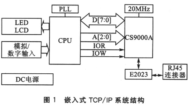

图1是嵌入式TCP/IP系统的硬件结构。其中CS8900A是Cirrus Logic的网络控制器,芯片内部已设置帧过滤器自动抛弃无效帧,减轻CPU负荷,提高CPU对网络的访问效率。CS8900A工作机制主要是通过设置好其内部各寄存器的值,然后就可以自动开始工作。在网络接口部分,由于是RJ45接口,所以须使用E2023传输线变压器对网络中的信号进行转换。
通常TCP/IP协议栈需要大量的RAM来存储需要被应答的TCP包。如果在规定时间内未被应答,则重发该TCP包;被应答以后释放。为了减小RAM的使用量,当数据包需要重新发送时,如果能够重新产生数据包所需的数据,则可不存储需要被应答的TCP包。
因为网络中数据非常多,如果把所有的数据都读到内存中再判断是否应丢弃帧,则显然效率不高。所以边读取数据边判断而没有一开始就把整个帧全部读到内存中。在程序里定义了帧中各部分的相对地址,可以方便地对帧的各字节寻址。这样的设计是基于提高访问速度考虑的。

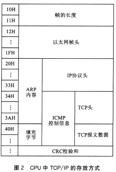

在CPU中帧的存放方式,定义PacketRAM变量为存放帧的首地址。图2给出了CPU中TCP/IP的内存划分,以及内存中帧的各个字节的定义和相对位置。

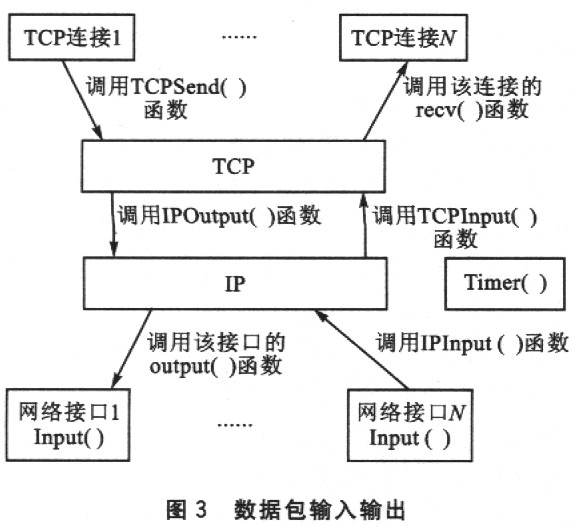

与PC机TCP/IP协议一样,嵌入式TCP/IP采用协议分层的结构:应用层、TCP层、IP层和网络设备接口层。图3描述了输入和输出数据包的流程以及需要调用的函数。
输出时,TCP层先查看unsend队列,发现非空,将数据包插入队列;发现为空,则查看对方窗口是否够大(能够接收这个数据包)。然后,填写TCP头部信息。IP层选择网络设备接口,目的IP和该接口的子网掩码相“与”是否等于子网掩码,然后调用这个接口的Output函数来发送。
输入时,Timer()函数调用每个接口的Input函数。IP层判断IP版本、IP校验和,以及是否应转发数据包,然后根据IP头部的protocol字段将包传给相应的高层处理。TCP层,须判断TCP校验和,并在现有的套接字中查找,判断是否有套接字可接收这个数据包,判断TCP序号是否为希望的,然后更新这个连接的状态(包括释放被应答的数据包和TCP状态机的转化等),调用该套接字的回调函数recv。

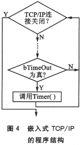

Tliner函数功能是调用TCPTimer处理TCP数据包的重发等功能,调用每个接口的Input函数接收到达的数据包。Timer函数必须在短时间(一般为20ms)内被调用一次,否则接收数据包和TCP定时等功能将停止。
如图4所示,程序主流程是一个大循环,在循环中处理发送数据包等应用层协议的同时,查询变量bTimeOut,在定时中断中将bTimerOut设置为真。应用层在程序流程中反复查询bTimerOut是否为真,若为真则调用Timer(),然后设置bTimerOut为假。

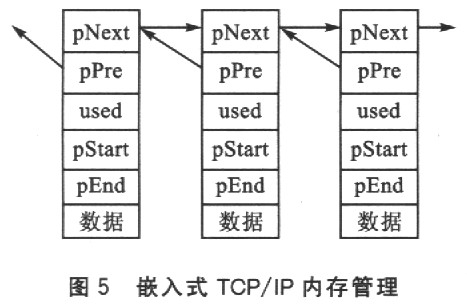

嵌入式TCP/IP的内存管理可用链表方法,即根据数据包大小分配相应大小的内存块。如图5所示,链表将内存块链接起来,used字段表示该内存块是否正在使用,pStart和pEnd表示数据部分有效数据的开始地址和结束地址。
分配时,搜索内存链表找到一个没有分配的比所需空间大的内存块,截取所需的大小。该内存块被截取以后可能还有较多剩余,这时将剩余部分从原内存块中分离出来,成为一个新的内存块,并插入链表。释放时,将used置为假。如果pNext或pPre指向的链表单元也是空闲的,则将其与自己合并。以防止内存分片。在协议层之间传送数据包只要传送内存块的起始地址即可。这种内存管理方法空间浪费小,但运算量相对较大。
