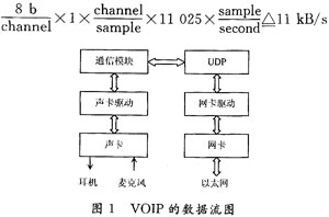

2 总体设计
程序划分为两个模块:(1) CS4281声卡的VxWorksPCI驱动,实现声音的录音和播放;(2) 通信模块,该模块负责接收驱动模块的声音数据,并打包通过以太网发送;接收以太网的数据,解包成声音数据传给驱动模块。
低层是声卡驱动:从麦克风进来的声音在这里记录,并发送PCM抽样声音数据到上层;同时,声音数据从上层传来并发送到声卡播放,通过耳机输出。主要有以下几个函数:PCI配置空间的分配,完成声卡的查找及内存映射;CS428l及CS4297的初始化,进行一系列的硬件初始化;DMA缓冲区的分配,用来缓存声卡驱动和通信模块之间的声音数据;取样率和格式的设置,选择合适的取样率及格式;声音系统的打开及关闭,控制录音及播放功能的开关;中断处理函数,声卡驱动和通信模块之间通过中断来进行数据的存取。
上层是通信部分:声音数据在这里打包成分组通过网卡发送出去,从网卡接收来的数据在此解包并交给声卡驱动,数据经过以太网的发送和接收通过调用Socket来实现。

结合实际的实验环境,从诸多的取样率和格式中,选择11025 Hz取样频率、8 b单声道。计算最低的数据传输率:

(5) 播放和发送时的数据流
播放时的数据流。声卡中的播放缓冲(上文中所设的DMA缓冲)和FIFO0(从格式化器formatter接收声音数据,按先入先出方式存储,供CS4297芯片播放)之间数据传输由DMA0控制。DMA0引擎尽量保持FIFO0满。播放缓冲是个2 kB的内存,他的起始地址被写进DMA0基地址寄存器(DBA0)。2 047 B(计数应比所分配的字节数小1,因为中断发生于roll-unders模式下)写入DMA0基本计数寄存器(DBC0),DMA0引擎控制从播放缓冲中读入的字节数。当播放缓冲半空或空,将产生一个中断,促使从上层软件取数据。
录音时的数据流。声卡中的录音缓冲和FIFO1(从CS4297芯片接收声音数据,按先入先出方式存储,传给格式化器formatter)之间数据传送受控于DMA1。DMA1引擎尽量保持FIFO1为空,他同样也计算写进录音缓冲的字节数。当录音缓冲半满或满,将产生一个中断,促使上层软件把数据取走。
