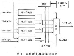

二次群复接就是把4个2 048 kb/s的信号复接成1个8 448 kb/s的二次群数字信号,其原理图如图1所示。
复接器由缓冲存储器、插入控制电路、时钟发生器、分频器和复接器组成。时钟产生器提供8 448 kHz时钟;分频器对8 448 kHz进行4分频,以获得2 112 kHz的读出时钟;缓冲存储器和插入控制电路用来进行码速调整,把标称速度相同实际有容差的4个2048 kb/s的支路都调整到2 112 kb/s上,使他们同步;复接器是将4个已经同步的支路信号复接成1个8 448 kb/s的二次群信号。

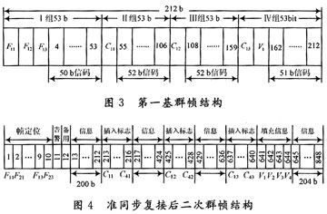

由ITU-T建议G.724推荐的准同步复接二次群帧结构如图3、图4所示。
二次群帧长为848 b,一帧分为4组,每组为212 b,这212 b的分配,4个基群相似,以第l基群为例,帧结构如图3所示。将212 b分为4组,每组53 b。第Ⅰ组的1,2,3三个码位,供插入复接器帧同步码用,以F表示;然后是50 b的信息码;Ⅱ,Ⅲ,Ⅳ组的第1位码用作标志信号,用C表示;第Ⅳ组的第2个码位就是码速调整的码位,用V表示,需要插入时,就在这个位置上插入一个不带信息的脉冲,不需要插入时,这个码位仍传信息码;Ⅱ、Ⅲ、Ⅳ组的其他位置都是信息码。4个基群的第1~3个码位复接在一起,共12位,其中前10位作为复接器的帧同步码,第ll位为告警指示,第12位作为备用。4个基群的插入标志信号码和码速调整比特,复接后又分别连在一起。具体复接帧结构图如图4所示。复帧包含的比特内容如下:
(1) 帧定位10 b,表示为F11F12~F13F23,码型为1111010000;
(2) 公务2 b,其中1 b(11位)用来向对端发出告警指示;另外1 b(12位)留作国内使用;
(3) 支路信息820 b,第Ⅰ组为200 b(13~212),第Ⅱ组为208 b(217~424),第Ⅲ组为208 b(429~636),第Ⅳ组为204b(645~848);
(4) 码速调整4 b,表示为V1,V2,V3,V4(641~644位),各基群l b,共4 b;
(5) 插入标志12 b,以C表示,填充脉冲4 b。为了使接收端能知道是否有插入及插在何处,在复接发端发出插入指令的同时需要发出插入标志信号,以告知分接器有插入。现在常用的办法是定位插入。在这里规定:第1基群第1位插入标志C11在213位插入,第1基群第2位插入标志C12在425位插入,第1基群第3位插入标志C13在637位插入。由此可知:
C11C21C31C41 (213—216)是第l位插入标志;
C12C22C32C42 (425—428)是第2位插入标志;
Cl3C23C33C43 (637—640)是第3位插入标志;
插入标志信号是3位,采用3位码来组成插入标志信号,可提高标志信号的可靠性。用“111”表示有插入,用“000”表示无插入。当C11C12C13为“111”时,表示在641时隙的脉冲是插入脉冲;当C11C12C13为“000"时,表示在641时隙的脉冲是信息码。

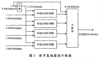

基于以上的原理介绍,可以知道PDH数字复接器一般由分频器、缓冲存储、插入控制、合路器等几部分组成,这里我们使用VHDL进行模块化编程,把整个复接系统设计成3部分:分频器、码速调整控制器(实现缓冲存储以及码速相位的调整插入)、合路器。原理框图如图5所示。

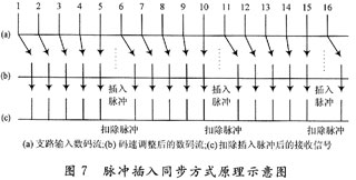

正码速调整就是将被复接的低次群的码速都提高,使其同步到某一规定的较高的码速上。以二次群复接为例,二次群由4个一次群合成,一次群码率为2 048 kb/s,二次群的码率为8 448 kb/s,因此,可以根据复接帧的要求,插人相应的脉冲数目,将基群速率调整为2 112 kb/s,然后将4个支路合并,就可以得到1路码元速率为8 448 kb/s的二次群。采用如图7所示。
基群输入速率为2 048 kb/s的数字信号到一个缓冲存储器,读出时钟频率则是码速调整后的速率2 112 kb/s,所以存储器处于“快读慢写”的状态。从图7(a)和图7(b)可以看出,第一个脉冲经过一段时间后读出,第二个脉冲的读出所经过的时间比前者要短,因读出速度比写入速度快,以后的写入与读出时间差,即相位差越来越小,当相位差小到一定程度时,由相位比较器(缓冲存储器中)发出插入请求,要求插入脉冲控制电路发出一个插入指令,停止一次读出,同时插入一个脉冲,如图中虚线位置所示。插人脉冲不携带信息,在接收端应把他去掉,为此,发送端在插入脉冲的同时,必须发出一个标志信号告知接收端哪些是插入脉冲,以便把他去掉以恢复原始信号。

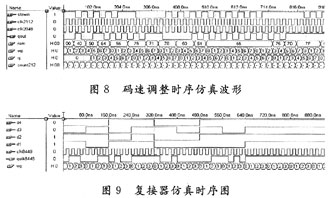

接收端收到发送端的标志信号后,他连同信号一起经过一个标志信号检出电路而被检出,因而产生一个“消插信号”,把写入脉冲禁掉一个,如图7(c)所示。这时,数码与原来的数码次序一样,但时间间隔是不均匀的,因此在接收端必须从图7(c)中提取时钟,通过锁相环的环路作用来将已去掉插入脉冲的数码流均匀化。4个基群支路的速率都调整到2 112 kb/s后,再复接成二次群。码速调整生成器件及其时序仿真波形如图8所示。

图中d1,d2,d3,d4依次为输入的低次群支路信号,quik8448为复接后的二次群输出信号,在8 448 kHz读出时钟的下降沿触发。在4个时钟周期内依次读取输入信号d1,d2,d3,d4为“1100'’,下一个为“1001”,依次类推,最终的输出为“1100 0110 1001 1111…”。

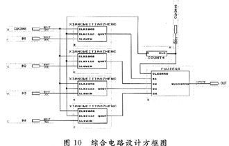

综合以上的各个模块,可以得到综合电路来实现二次群复接功能,具体的实现框图如图10所示。
时序仿真波形如图11所示。图中,IN1,IN2,IN3,IN4分别是4路2 048 kb/s的支路信号,0UT为复合后输出的8 448 kb/s二次群复接信号。输出信号前面10位为帧定位比特(1111010000),11、12位是公务比特,这里设为“00”,从13位开始为信息比特,根据2 048 kHz时钟依次读人输入信号,根据读出时钟8 448 kHz读出复合后二次群信号为“1010 1110 1110 1111…”。由仿真结果可以看出系统的设计与仿真与理论预测相符。
