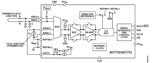

图1给出利用3通道、16/24位AD7792/AD7793Σ-Δ模数转换器(也可以使用6通道AD7794/AD7795)的热电偶系统。其片内仪表放大器首先对热电偶电压进行放大,然后通过模数转换器对放大的电压信号进行模数转换。热电偶产生的电压偏置在地电平附近。片内激励电压源将其偏置到放大器线性范围以内,因此系统能够利用单电源工作。这种低噪声、低漂移、片内、带隙基准电压源,能够确保模数转换的精度,从而保证整个温度测量系统的精度。
图1.热电偶温度系统的模拟电路部分
冷接点的温度是利用电阻温度探测器(RTD)或热敏电阻器(图1中的RT)进行测量的。这两种器件的电阻都随着温度而变化。片内恒流源提供所需的激励电流。在这个测量中使用了比率配置方式,也就是,模数转换器的基准电压源与精密电阻器使用相同的激励电流。采用比率配置方式,可以使冷接点的温度测量不受激励电流的影响,因为激励电流的变化可以使传感器产生的电压变化量与精密电阻器产生的电压变化量完全相同,因此对模数转换没有任何影响。

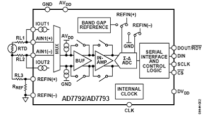

电阻温度探测器的电阻随着温度的变化而变化。电阻温度探测器的常用材料是镍、铜、铂,其中电阻在100 Ω~1000 Ω之间的铂电阻温度探测器是最常见的。电阻温度探测器适用于在–200°C ~ +800°C的整个温度范围内具有接近线性响应的温度测量。一只电阻温度探测器包括3根或4根导线组成。图2给出3线电阻温度探测器与模数转换器的连接示意图,其中RL1、RL2、RL3分别代表电阻温度探测器引线的电阻。
图2. 电阻温度探测器温度系统的模拟电路部分
为了实现3线电阻温度探测器配置的完全最优化,需要两个完全匹配的电流源。在这个3线配置中,如果只使用一个电流源(IOUT1),则引线电阻将带来误差,因为激励电流流经RL1时会在AIN1(+)与 AIN1(–)之间产生电压误差。我们利用第二个电阻温度探测器电流源(IOUT2)对激励电流通过RL1引起的误差进行补偿。每个电流源的绝对精度并不重要,但两个电流源的完全匹配非常关键。第二个电阻温度探测器电流通过RL2。假设RL1与RL2相等(引线通常由同样材料制成且长度相等),且IOUT1与IOUT2匹配,使RL2两端误差电压将与RL1两端误差电压抵消,因此AIN1(+)与 AIN1(–)之间不会产生误差电压。虽然RL3将产生两倍的电压, 但这是共模电压,因此不会带来误差。
模数转换器具有差分模拟输入并接受差分基准电压,可以实现比率配置。在图2中,模数转换器的基准电压也是由匹配的电流源产生的。这个基准电压由精密电阻器(RREF)两端的电压产生,并用于模数转换器的差分参考输入端。这个方案将确保模拟输入电压与基准电压成比率。因电阻温度探测器电流源温漂而引起的模拟输入电压的任何误差,都可以通过基准电压的偏差进行补偿。

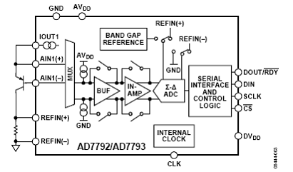

当然,也可以用热敏二极管进行温度测量。在这类系统中,通过测量二极管接法晶体管的基极-发射极电压来计算温度。采用两种不同的电流分别通过热敏二极管。测量在每种情况下的基极-发射极电压。由于知道电流的比率,因此可以通过测量两个不同电流情况下的基极-发射极电压差来精确地计算温度。
图3.热敏二极管温度系统模拟电路部分
在图3中,我们将AD7792/AD7793的激励电流源设置为 10 μA 与210 μA (也可以选择其他值)。首先,让210 μA的激励电流通过二极管,利用模数转换器测量基极-发射极电压。然后,利用10 μA 激励电流重复上述测量。这意味着电流降低到原来的1/21。在测量中电流绝对值并不重要,但是要求电流比率固定。
由于AD7792/AD7793将电流源集成在芯片中,因此能够保证电流源的精确匹配,从而使电流比率保持不变。为了消除影响温度测量的寄生误差,需要恒定电流比率。测量的两个基极-发射极电压读数被传输至微控制器,然后根据以下公式计算出温度。

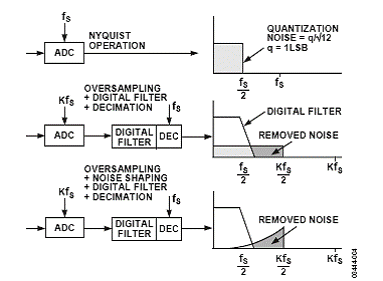

在这种结构下,开关电容器前端模拟输入连续采样,采样频率明显高于有用带宽(参见图4)。例如,AD7793有一个内置64 kHz时钟。待测的模拟信号接近直流, 但是以K倍信号频率(KfS)进行过采样,从而降低了基带内的量化噪声。量化噪声从直流一直分布到半采样频率(KfS/2)。因此,采用提高的采样频率增大了量化噪声分布的范围,降低了有用频带内的噪声。
图4.过取样、数字滤波、噪声整形和采样抽取对噪声频谱的影响
Σ-Δ调节器将采样的输入信号转换为数字脉冲串,其“1”的密度包括数字量信息。Σ-Δ调节其还能进行噪声整形。通过噪声整形,有用带宽内的噪声被移到有用带宽以外,到达无用的频率范围。调节器的阶数越高,在有用带宽内对噪声整形的作用就越明显。但是,较高阶调节器容易不稳定。因此,必须在调节器阶数与稳定性之间进行权衡。在窄带Σ-Δ模数转换器中,通常使用二阶或三阶调节器,因此,器件稳定性良好。
调节器后面的数字滤波器对调节器输出进行采样,以给出有效的数据转换结果。该滤波器还能滤除带外噪声。数字滤波器图像频率会出现在主时钟频率的多倍频处。因此,利用Σ-Δ结构意味着所需的唯一外部元件是一个简单的R-C滤波器,用于消除主时钟频率倍频处的数字滤波器镜像频率。Σ-Δ结构使24位模数转换器具有20.5字节的峰-峰分辨率(20.5稳定或无闪烁字节)。

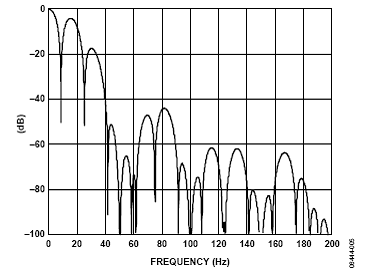

Σ-Δ模数转换器的内置数字滤波器对于抑制带外量化噪声以及其他噪声源非常有效。噪声源之一是电力网供电系统产生的频率。当电力网为器件供电时,将产生50 Hz及其倍频的供电系统频率(在欧洲),或产生60 Hz及其倍频的供电系统频率(在美国)。窄带模数转换器主要采用sinc滤波器。AD7793有4个滤波器选项,模数转换器可以根据更新速率自动选择需要使用的滤波器种类。在16.6 Hz的更新速率使用sinc3滤波器。如图5所示,sinc3滤波器在频谱内存在凹槽。当输出字速率为16.6 Hz时,可以利用这些凹槽同时抑制50 Hz或60 Hz的频率。
图5.更新速率等于16.6 Hz(斩波频率)时的频率响应
