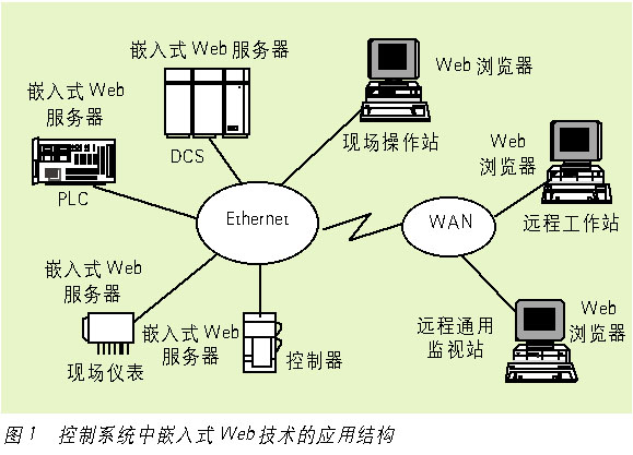

在工业控制系统中,对远端嵌入式控制设备进行访问和监控往往通过专用通信协议和监控软件。通常这种方式的访问,客户端和服务器端的程序都是专为用户定制的,具有良好的响应。但缺点也十分明显,即每台想访问服务器的客户PC机都要安装给定版本的客户端程序,一旦有新的版本产生,每台客户端PC都得重新安装新的版本,要让每台客户机都尽快更新成最新版本的程序是一件费时的事情。
嵌入式Web技术的控制系统的监控功能是通过位于PC机上的通用客户端程序(如IE软件)访问位于嵌入设备中的服务器端程序来完成。嵌入式Web服务器却可简化和实现远程访问和控制。嵌入式Web服务器就是一个HTTP文本服务器,它是在非PC机的现场设备上运行的特殊Web服务器。通常这些现场设备资源有限,如CPU运算处理能力不强、存储空间少、能耗要求严格,所以嵌入式Web服务器在工业控制中应用通常都有一些特殊的要求。由于嵌入Web服务器遵循HTTP协议,可通过标准的浏览器进行访问,就不需要定制特殊的客户端程序,只需安装标准的浏览器软件,如Internet Explore或者Netscape。这样只有现场设备的应用程序需要定制和更新,客户端程序就不需要。典型的采用嵌入式Web服务器的控制系统结构如图1所示。
工业控制采用嵌入式Web技术,具有以下优势:
(1)无须研发客户端软件,网络浏览器作为通用客户端的人机界面可运行于各个平台,无论是Windows、Unix均可,与所在工作站的操作系统无关;
(2)浏览器的界面简单易用,无需进行额外的使用培训;
(3)可通过浏览器进行服务器端软件的下载、升级和更新,使管理和升级现场设备应用软件更加轻松和方便;
(4)同一个服务器设备可被多个浏览器同时访问,只需通过安全认证,可以使用户通过Internet网进行远程监测、控制、升级,节省人力资本;
(5)服务器端软件可以进行自诊断,能实时进行故障报警,故障分析,并通过Internet网络通知不在现场的管理者,可加快故障排除,缩短故障响应和维修时间。

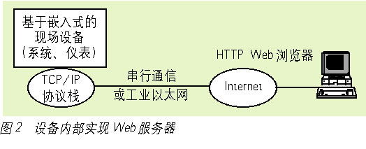

(1)运行软件TCP/IP协议栈,设备内部实现Web服务器。
这种方式的关键是用纯软件来实现TCP/IP的协议栈,让嵌入式Web服务器软件在此之上运行,并可直接连接到网络上。这种直接连接的方式,通常需要CPU具有很强的运算处理能力,要求32位处理器,如ARM系列CPU,PowerPC,MIPS处理器等,它们通常有串口可以与Modem连接,或者有以太网芯片组连接到以太网上,从而让TCP/IP协议栈软件与外界进行通信,其结构如图2。
其技术优点是:设备可直接挂接到网络上;整体性好,不需要其他辅助硬件,全部硬件就是CPU和接口芯片,硬件设计简单。
其缺点是:需要处理能力较高的CPU,通常为32位运算能力的处理器;代码量和数据内存耗费很大,需要较大的存储空间;纯软件协议栈,软件调试复杂。

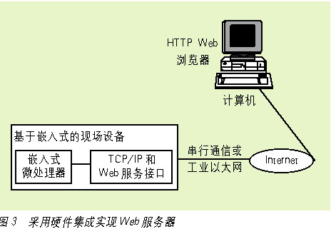

(2)通过辅助硬件实现TCP/IP协议栈,控制设备集成形式实现Web服务器。
这种方式如图3,完全由硬件来实现TCP/IP协议栈,只需在硬件规划时设计好接口即可。也可采用能实现TCP/IP的硬件电路板,通过串口接入到现场智能设备上,从而实现硬件TCP/IP协议。现场设备的控制处理器只需运行嵌入式Web服务器软件即可,大大减轻了负担。
方案优点是: 设备可以直接挂接到网络上;全部的TCP/IP协议栈由外围芯片硬件实现,减轻了调试软件的负担;CPU不用运行TCP/IP协议栈软件,减轻了处理负担,对CPU的性能要求降低,减少了存储器的使用空间。
其缺点是:增加了外围芯片,成本增加;增加了硬件设计复杂度和产品成本。
