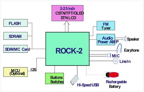

图1 RK26XX整体设计方案

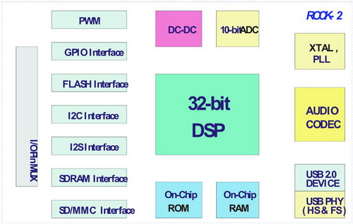

图2 RK26XX系列芯片的芯片框图

因此,Rockchip的RK26XX系列主推的视频播放功能支持的视频是MPEG-4编码。MPEG-4是近几年国际上非常流行,也是非常前沿的视频编解码标准,采用MPEG-4编码的视频,图像清晰,存储空间少,但编解码复杂,计算量大,并且在计算过程中也占用了相当多数据存储空间。所以只有具有较强计算能力的主控芯片才有可能实现MPEG-4编解码,并且随着视频分辨率的提高,这种计算上所增加的复杂度也成倍数增加。从这一点来看,Rockchip的视频解码能力还是非常强大的,采用Rockchip主控方案的便携式播放器,最大可以支持到QVGA分辨率(320×240)的MPEG-4视频解码。
国际上实现MPEG-4标准的算法主要有XviD、DivX、MS MPEG-4、Apple QuickTime等。出现多种版本的部分原因是一些大公司本着“利益最大化”原则,出于专利考虑,希望尽可能多的将自己对国际标准的理解制定进去,因此最终导致了对标准的不同理解。不过在算法框架上,这几种算法大体都一样,而仅在算法的一些细节上存在不同。Rockchip考虑到专利避让,对上述算法都进行了认真研究,并最终采用XviD为自己的MPEG-4解码算法。因为XviD是Open Source,并且严格按照MPEG-4标准实现。细心的消费者会发现,网络上流传着大量的XviD播放插件,如FFDShow等,而如Storm Codec,MPlayer等播放器,本身通过自带的Codec也能对很好地支持XviD了。而采用XviD编码的MPEG-4视频文件,在Internet上可谓海量。
在音频支持方面,目前市场上其它一些主控芯片所支持的视频解码方案,如前面提到的以AMV、SMV等格式,其音频格式都是简单的IMA ADPCM或是G.723,其声道多采用单声道,并没有采用立体声(Stereo)效果的。观看没有立体声伴音效果的电影和MTV显然是难以忍受的,因此Rockchip的RK26XX系列,采用MPEG-4视频+MPEG格式的Stereo音频的解码方式。

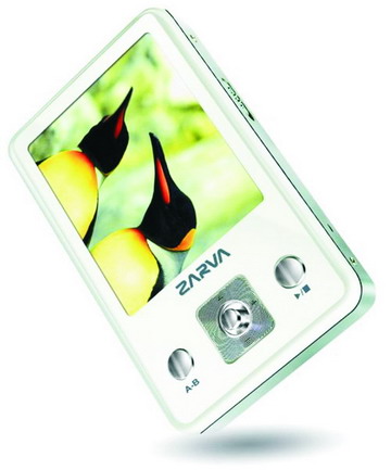

图3 采用RK2606芯片的视频MP3长虹佳华MF760
解码过程首先是解码芯片的处理器对音频文件的运算过程,这部分是数字域的处理。无论MP3还是WMA,实际上都是一种有损压缩的音频格式。音频解码时,需要大量的乘法和加法运算。如果MP3播放器拥有优秀的解码芯片,就能更好地还原音频信号,最大程度上还原音频信号。Rockchip芯片可进行32位乘法的高精度运算,因此在MP3的浮点转定点的运算上,可以保留很高的运算精度。Rockchip在数字域的处理上充分保证了输出的PCM格式的音频的精度。
处理器将音频信号还原后,需把数字信号转换为模拟信号,这是由AUDIO DAC(数模转换器)完成的。AUDIO DAC的性能和精度决定了最终听到声音的质量。对于MP3解码来说,16位的转换精度能满足大部分的需求,更高精度的DAC意味着更低的失真,更高的信噪比和动态范围。Rockchip芯片集成了18位DAC(数模转换器),从而保证模拟输出的性能。当然,便携式MP3播放器的音质好坏,还与控制软件、电路布板、耳机以及电源等有关。
