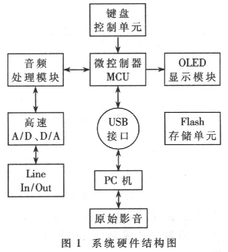

基于ET系列芯片的嵌入式多媒体导游系统由普通PC机、嵌入式微控制器(MCU)、音频处理模块、OLED显示模块、Flash存储单元、键盘控制单元等组成。其硬件结构如图1所示。
PC机中的上位机程序负责USB接口的通信应用、原始影音资料的转化处理。MCU响应键盘控制单元即时输入的命令,完成与PC机中上位机程序的USB交互通信或PC机端影音文件的巨量下载传输。
设备端将载入的影音文件保存在Flash存储单元中,由键盘命令控制MCU完成影音数据向音频处理模块和OLED显示模块的传送。音频处理模块和OLED显示模块实时处理并播放影音数据,从而完成对各旅游景点的综合性描述。同时,音频处理模块在MCU的驱动下也可即时录放模拟音频。
