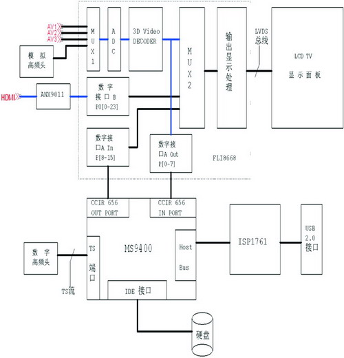

MS9400时移电视是一个LCD TV+PVR的方案。LCD TV的主芯片采用GENESIS公司Cortez系列中的FLI8668芯片,PVR采用MAGUM公司的MS9400芯片。系统整体框图如图1所示。

当正常观看模拟电视节目时,复用器MUX1的输入选择为模拟TUNER输入。经过ADC和3D DECODER,输入到MUX2。MUX2选择3D DECODER输入通道。交给后端输出显示处理部分处理。处理完后的数据通过LVDS总线送到面板上显示。
当正常观看数字电视节目时,MS9400通过TS流端口接收数字高频头过来的TS信号。解码后得到CCIR656信号,通过MS9400的CCIR656输出端口送到FLI8668的数字端口A的P[8-15]。FLI8668的MUX2复用器选择数字端口A输入的信号,经处理后在面板上显示。
当观看HDMI输入的信号时,FLI8668的MUX2选择数字端口B的输入信号,经处理后在面板上显示。
时移功能的实现原理
我们以对模拟电视输入信号时移为例进行说明。模拟高频头输入的信号,经MUX1选择输入到ADC和3D DECODER。3D DECODER有一路输出经FLI8668的数字端口A的P[0-7]输入到MS9400的CCIR656输入端口。MS9400内部的MPEG编码器编码输入的信号为MPEG2的格式,通过IDE接口存储到硬盘的缓冲区中。同时MS9400内部的MPEG解码器通过IDE接口读取硬盘缓冲区中的数据,解码后通过CCIR656输出端口送到FLI8668的数字端口A的P[8-15]。FLI8668的MUX2选择器选择数字端口A的P[8-15]输入的数据。经后端处理后在面板上显示。这样,利用硬盘的海量存储特性,使输入的视频信号和输出的视频信号不一致,实现时移功能。对于模拟输入AV1/AV2/AV3,其时移实现原理是一样的。
对数字高频头输入的TS流信号,经MS9400内部的TS处理模块和MPEG编码器,通过IDE接口存储到硬盘的缓冲区中。同时MS9400内部的MPEG解码器通过IDE接口读取硬盘缓冲区中的数据,解码后通过CCIR656的输出端口送到FLI8668的数字端口A的P[8-15]。FLI8668的MUX2选择器选择数字端口A的P[8-15]输入的数据。经后端处理后在面板上显示。实现对数字电视的时移功能。
对于HDMI接口过来的信号不能进行时移。
时移电视录制功能的实现
以录制模拟电视输入信号为例进行说明。模拟高频头的输入信号经MUX1选择器输入到ADC和3D DECODER。3D DECODER的一路输出经FLI8668的数字端口A的P[0-7]输入到MS9400的CCIR656输入端口。MS9400内部的MPEG编码器编码输入的信号为MPEG2格式,通过IDE接口存储到硬盘中。同时FLI8668的MUX2选择3D DECODER输入的信号,经后端处理后,在面板上显示电视信号。这样实现了在后台录制的功能。
当需要录制数字电视时,MS9400通过TS端口接收数字高频头来的TS流。经MS9400内部的TS处理模块和MPEG编码器,通过IDE接口存储到硬盘中。同时通过CCIR656输出端口送到FLI8668的数字端口A的P[8-15],输出处理后的TS流信息。FLI8668的MUX2选择器选择数字端口A的P[8-15]输入的数据。经后端处理后在面板上显示。实现了对数字电视信号的后台录制功能。
对于HDMI输入的信号不能进行后台录制。
时移电视回放功能的实现
MS9400内部的MPEG解码器通过IDE接口读取硬盘缓冲区中的数据,解码后通过CCIR656的输出端口送到FLI8668的数字端口A的P[8-15]。FLI8668的MUX2选择器选择数字端口A的P[8-15]输入的数据。经后端处理后在面板上显示。实现回放功能。

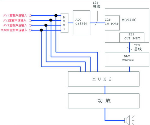

时移电视的音频处理原理框图如图2所示。
当正常看电视的时候,多路选择器MUX1选择TUNER的左右声道输入,经功放放出声音。当进入时移状态,多路选择器MUX1选择TUNER通道,经过ADC进入MS9400的I2S接口,经MS9400处理后,通过IDE接口存储到硬盘上。同时MS9400通过IDE接口读取硬盘的数据,经I2S接口输出到DAC上。多路选择器MUX2选择DAC送来的音频信号输入,经功放放出声音。实现音频的时移。对于音频信号的刻录和音频信号的播放在此不再叙述

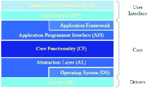

MS9400部分代码层次图,如图3。
各层功能解释如下:
GUI和APP:提供软件的一个界面。可以根据用户的需要而修改
AF(Application Framework):此层控制应用的交互和显示行为。对特定用户,附加的控制被要求。合作伙伴可以用他们自己的框架去替代这一层。
API(Application Programmer Interface):此层定义访问内核服务的机制。
CF(Core Functionality):此层完成大量的软件功能。
AL(Abstraction Layer):此层是内核和下层系统服务(OS和驱动)之间的一个抽象层。
OS(Operation System):此层提供操作系统和相关的服务,本系统采用NUCLEUS操作系统
DR(Drivers):此层控制外部的接口,如:芯片上的硬件,板上的硬件和板外的硬件。用户可以自己更改和维护。
