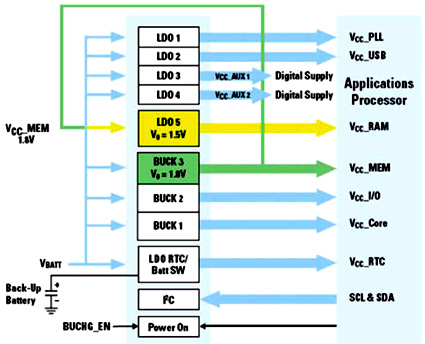

当今的应用处理器需要为内核、I/O、存储器和外部设备等等提供不同的电源域。例如,LP3971就是一种设计用来满足所有这些要求的 电源管理单元(PMU),它利用了3个高效率的降压转换器和6个 低压差(LDO)调整器。
应用处理器需要多种电源电压,这些电压可以通过核心电源管理和系统的架构进行优化。LP3971具有由 I2C控制的输出电压、工厂可配置的上电顺列和缺省的输出电压,可以满足范围广阔的系统要求。

图3:LDO的输入被连接到降压转换器的输出,该输出电压被设置为1.8V以给存储器供电。
如果系统要求较低的功耗,那么,如图1所示的配置是不能接受的,要考虑如图3所示的解决方案,在它上面的LDO 5的输入被连接到降压转换器的输出,该输出被设置为1.8V以给存储器供电。对于如图3所示的配置,如果LDO 5的输入被连接到1.8V的电源轨,那么,效率的计算方法如下:
效率=Vout/ Vin = (1.5V/1.8V) * 100 = 83%
耗散的功率估算如下:
Pd = (Vin - Vout) * Iout = (1.8 - 1.5) * 0.400 = 0.12W, 该功率将以热量的形式消耗掉。
LDO 5的效率是83%。注意:如果我们要采用开关电源而不是LDO 5,该效率可能低至85%,对于该模块来说,仅仅改善了2%。然而,整个效率取决于所采用的转换器类型。
利用LP3671降压转换器数据表提供的效率曲线(图4),因为如此,整个系统的双转换DC/DC+LDO的效率将为78%。LDO是最低成本、最小体积和最低噪声解决方案。
图4:利用这些效率曲线,因为如此,整个系统的双转换DC/DC+LDO的效率将为78%。
