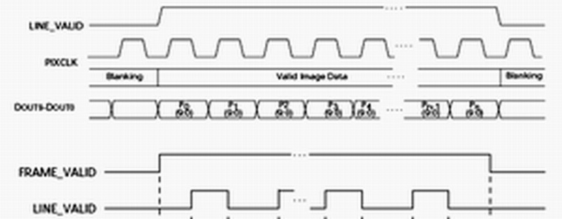

图1 CMOS摄像头芯片MT9V011工作时序

MT9V011默认输出的是一幅640×480像素的图像。MT9V011芯片的工作时序如图1所示。其中,LINE_VALID是行有效信号,PIXCLK是像素时钟信号,DOUT9"DOUT0是10位的图像数据,FRAME_VALID是帧有效信号。LINE_VALID有效期间共有640个PIXCLK时钟周期,FRAME_VALID有效期间共有480个LINE_VALID有效信号。默认情况下图像数据从第1行第1列开始在PIXCLK信号的上升沿顺序输出。MT9V011输出的图像格式是RGB Bayer类型。

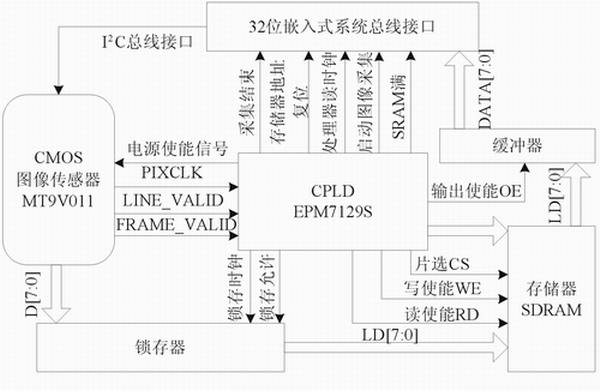

针对此类处理器的一些资源和性能限制,可以采取一些辅助措施来解决。由于可编程逻辑器件具有处理速度快和能够在线编程等诸多优点,十分适合与此类低端处理器相结合来解决一些纯处理器系统无法解决的问题。随着可编程逻辑器件技术的发展和相关技术的进步,此类系统得到了越来越广泛的应用。本文就是采用这种方案来解决单一处理器无法完成图像采集的问题。具体方案是由一片可编程逻辑器件来与MT9V011接口,控制图像数据缓存到一片SRAM中,然后通知处理器读取数据。这样就同时解决了处理器I/O传输速度慢和内存不足两个问题,能够组建系统,完成图像采集功能。图像采集系统框图如图2所示。系统由四大部分组成:CMOS摄像头电路、摄像缓存控制逻辑电路、SRAM存储器和32位嵌入式系统总线接口。系统摄像缓存控制逻辑电路由CPLD EPM7128S实现。
图2 嵌入式图像采集系统框图

因为受到I/O传输速率和内存的限制,系统主处理器LPC2104无法完成采集图像并存储的功能。因而,只能借助于在系统中扩展1片CPLD来协作完成系统功能。由CPLD片内的控制逻辑电路完成读取图像数据并缓存到SRAM中的功能。因为系统不是实时图像采集与处理,可以改变输入时钟,来降低CMOS数字图像传感器输出图像的速率。系统中CPLD的时钟采用40MHz,将经过10分频后的时钟作为CMOS图像传感器的时钟。这样降低了图像输出的速率,减轻了处理器进行图像数据处理的负担,使处理器有空闲时间进行其它控制操作。由于CPLD要读取CMOS图像传感器输出的图像数据并缓存到SRAM中,因此CPLD的片内逻辑主要是根据图像传感器输出图像数据的时序和SRAM的读写时序来编写。CPLD片内的控制逻辑电路主要由Verilog语言编写的状态机实现。另外还有一些附加的门电路、多路选择器和加法器,它们和状态机共同组成了系统的摄像头缓存控制逻辑电路。CPLD控制逻辑流程图如图3所示。
