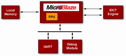

图1 - 简化的MicroBlaze框图
在“2006年嵌入式系统大会”的论文汇编中有一个FIR滤波器的设计示例,其中,MicroBlaze系统包含一个可选的符合IEEE 754标准的内部浮点单元(FPU),从而大大提高了该处理器核上仅可由软件执行的操作的性能。通过加入可选的MicroBlaze元件,可以迅速地提高应用程序的性能。
这些可选内部元件的另外一个优势就是它们得到MicroBlaze C编译器的全面支持,因此不必改变源代码。在这个FIR滤波器设计示例中,由于调用外部C代码库的浮点函数的操作被使用新的FPU的指令自动取代,因此加入FPU和对设计的重复编译意味着直接的性能提升。
与软件重新编码方法相比,使用专用硬件处理单元,能够将完成特定任务所需的时钟周期数减少几个数量级,从而提高处理器的性能。图1的简化图显示了一个带有内部FPU IP核、本地存储器核和像UART或JTAG调试端口这样的可选外设的MicroBlaze处理系统。由于系统是可定制的,我们可以方便地实现Xilinx处理器IP产品目录中所包含的多个UART或其他的IP外设核,其中包括DMA控制器、IIC、CAN或DDR存储器接口等。

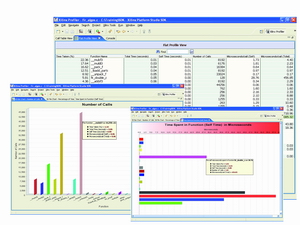

XPS为程序员提供了一个功能强大的基于Eclipse框架的软件开发IDE。这一环境对于开发、调试和管理代码以查明隐藏于其它不可见的代码执行中的性能瓶颈是十分理想的。这些代码中的不足之处经常会使设计达不到所要求的性能目标,但它们又很难被发现而且通常更难被优化。
使用像“内联代码”这样的技术来减少多余的函数调用开销,就能够将应用程序的性能提高1%"5%。但如果使用可编程平台,利用现有更强大的设计技术,可使性能提高一到两个数量级。
图3显示了XPS性能分析截屏图。XPS可以用不同的形式显示分析信息(profiling information),这样您就可以一目了然地看清突出显示在性能图上的趋势或个别相冲突的程序。柱状图、饼状图和测量指标表格,让定位和判断函数与程序的不足之处变得简单,这样您就能够采取行动来改进这些极大影响整体系统性能的程序。

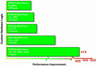

图4所示的协处理系统的性能,比原有的软件系统的性能累计提高了41倍。将一个“只使用软件”的实现方式(参见图5顶部的横条)与硬件指令示例化的每个阶段相比,您就可以看出是如何一步步提高性能的。仅仅将软件计算转移到IMDCT中就会带来1.5倍的性能提升,增加DCT硬件指令后则可使性能提升1.7倍。加入一个长长整型乘累加单元,可带来8.2倍的性能提升。
采用协处理技术在硬件中实现所有的软件模块,能够使系统总体性能提升41倍,这还没有考虑减少应用程序代码长度这一额外优势。由于去除了需要大量指令的乘法函数,而代之以一个可以读写FSL端口的单一指令,因此我们进一步减少了指令数量,并因此压缩了代码的占位空间。例如在MP3的应用示例中,代码的占位空间缩小了20%。
