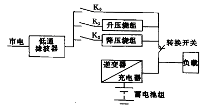

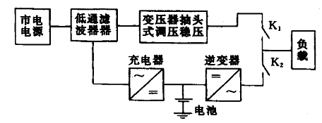

1.后备式UPS
后备式UPS主要由充电器、蓄电池、逆变器和变压器抽头调压式稳压电源四部分组成。后备式UPS的工作原理如图2所示。后备式UPS具有电路简单、成本低、可靠性高的优点,但是其输出电压稳定精度差,市电掉电时负载供电有一段时间的中断。另外受切换电流和动作时间的限制,输出功率一般较小,一般后备式正弦波输出UPS,容量在2kVA以下,后备式方波输出UPS容量在lkvA以下。

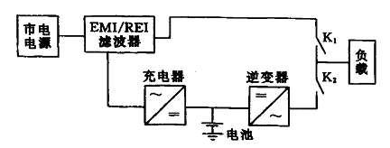

2.在线互动式UPS
在线互动式UPS,与在线式UPS相比,它省去了整流器和充电器,而由一个身兼二职的逆变器/充电器模块配以蓄电池组构成,其原理框图如图3所示。
图3 在线互动式UPS原理图
在线互动式UPS具有效率高(可达98%以上)、结构简单、成本低、可靠性高的优点,但是它大部分时间由市电直接给负载供电,输出电压质量差,市电掉电时交流旁路开关存在断开时间,导致UPS输出存在一定时间的电能中断。

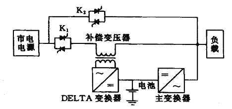

3.Delta变换型UPS
Delta变换型UPS又称串并联UPS,它主要由低通滤波器、Delta变换器和主变换器构成,其原理框图如图4所示。
图4  Delta变换型UPS原理图
Delta变换型UPS的优点是:①、负载电压由主变换器的输出电压决定,输出电能质量好。②、主变换器和Delta变换器只对输出电压的差值进行调整和补偿,它们承担的最大功率仅为输出功率的20%(相当于输入市电电压的变化范围),所以整机效率高,功率余量大,系统抗过载能力强。③、输入功率因数高,可达99%,输入谐波电流小。但是Delta变换型UPS主电路和控制电路相对复杂,可靠性差。

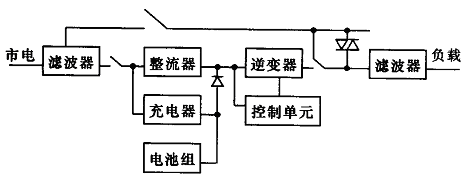

4.在线式UPS
在线式UPS又称串联调整式UPS,目前绝大多数大中型UPS都是在线式的。在线式UPS一般由整流器、充电器、蓄电池组和逆变器等部分组成,其原理框图如图5所示。
图5在线式UPS原理图
在线式UPS的特点是:①、不论市电正常与否,负载都由逆变器供电,所以当市电发生故障的瞬间,UPS的输出电压不会产生任何间断。②、由于UPS逆变器采用高频SPWM调制和输出波形的反馈控制,可以向负载提供电压稳定度高、波形畸变小、频率稳定以及动态响应速度快的高质量的电能。③、全部负载功率都由逆变器提供,输出能力受限制。④、整流器和逆变器都承担全部负载功率,整机效率比较低。

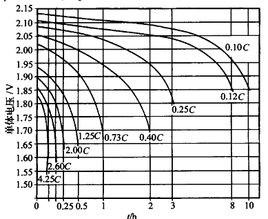

这是根据某一品牌蓄电池的恒流放电曲线来确定蓄电池容量和型号的方法。首先计算UPS系统要求的蓄电池最大放电电流:
Imax=Scosф/(ηUmin) (3)
式(3)中各符号的含义与功率定型法中所定义的相同。在计算出电池串联数量N和放电终止电压UT后,就可以根据UPS要求的后备时间从蓄电池恒流放电曲线中查出放电速率n,然后根据放电速率的定义:n=Imax/C10,得出配置蓄电池的额定容量C10并确定电池型号。
下面仍以80kVA梅兰日兰UPS后备15min系统配套美国GNB Sprinter l2V电池为例来说明。首先按式(3)计算蓄电池的最大放电电流,Imax =212.8A,由式(2)得出每2V单元的放电终止电压UT=1.67V。在sprinter恒流放电曲线图(图6)中,根据后备时间15min(横坐标)和放电终止电压1.67V(纵坐标),可得出放电速率n为2.13C(容量)。据此可得电池的额定容量为:C=Imax/n=100Ah(即C10)。100Ah所对应的型号为S12V370,即用32节GNB S12V370电池串联能满足系统要求。
图6  sprinter恒流放电曲线图
