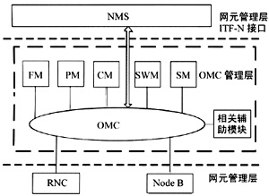

TD-SCDMA的OMC属于EMS层网管部分,其主要功能是管理3G网络中无线接入部分网络设备RNC和Node B,同时它也通过北向接口提供服务或者把相关数据提供给上层网管,它与OMC-S等核心网网管程序组成完整的3G网络管理应用。根据OMC所处的层次以及工业化的需求,OMC主要包括CM(configuration management),FM(fault management),PM(performance management),SWM(software management),SM(security management)等主要相关模块。其中CM模块主要完成网元与OMC本身的配置管理,包括对网元配置数据的同步采集、呈现以及对配置管理对象的状态管理;PM模块完成对网元性能业务数据的集中管理,包括收集网元性能业务数据,对数据进行处理、保存并为用户提供查询监视功能,同时可以通过建立测量任务定时收集网元性能数据;FM模块实现对网元上告警信息的收集和呈现,通过告警呈现知道网元的运行情况,为用户维护网元提供重要的依据和保障;SWM软件管理模块是确保整个网管系统可以正确、正常地运行,主要完成对网元软件、数据文件、License文件及其他类型文件的下载与上传,对Node B网元激活和RNC复位,对OMC文件系统与外部介质之间的文件导入导出、OMC的版本软件的创建与管理、OMC文件系统的管理、网元文件系统的管理等。OMC系统架构如图1所示。
图1 OMC架构图

具备以上功能的NE Simulator即可高度模拟真实的Node B和RNC进行相关的测试。通过使用NE Simulator可以很好地解决上述OMC功能测试当中的常规软件测试不能完成的问题。NE Simulator在网络中位于网元管理层NMS,与真实的网元处于同一位置,通过打开相应端口来响应OMC的请求。NE Simulator在网络中的位置如图2所示。
图2 NE Simulator在网络中的位置

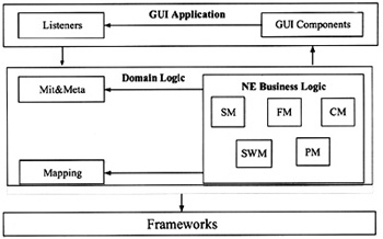

NE Simulator的工作原理如图3所示。NE Simulator模拟RNC,Node B打开端口监听来自OMC的连接请求,对OMC进行身份鉴权,处理OMC下发的网元命令并作出响应。并且根据需求下发告警,模拟上报性能测试数据,允许对网元进行配置实现模拟CM,SWM,FM,PM,SM模块功能。
图3 NE Simulator的工作原理图
NE Simulator可以通过客户端IP创建模拟网元,并且根据配置文件完成真实网元的初始化,自动进行网元同步,完成网元与服务器的数据同步。在功能测试过程中,模拟网元根据真实网元的消息模型,对OMC的同步命令等网元命令作出回应,并按照固定的格式发送到OMC Server。服务器通过消息或文件的解析读取模拟网元上报的数据并更新数据库数据,更新客户端各个模块相应数据的显示或设备面板,TOPO界面的更新,从而完成网元和OMC的交互,达到测试的目的,为测试提供必要的依据。
根据业务实现NE Simulato在纵向上可分为3个部分:GUI APPLICATION,Domain Logic,Framework。
●GUI Application:主要通过TestBox,List,Button,Menu等控件实现NE simulator的界面框架,为用户提供一个友好的界面和方便快捷的操作方式。同时利用Domain Logic特有的消息机制即消息监听器Listeners完成对用户操作的监听,从而触发相应的事件。
●Domain Logic:这个层次是NE Simulator的核心,业务逻辑的实现层主要分为3个部分:Meta & MIT,NE Business Logic,Mapping。Meta & MIT为其他模块提供元信息支持和网元业务逻辑。NE Business Logic是所有业务逻辑的实现,分为PM,FM,SM,SWM,CM 5个模块,分别模拟真实网元对相关命令作出响应,并完成真实网元的相关模块的业务功能。
●Frameworks:包括一些业务无关的技术框架,一般具有非常良好的复用性。由于OMC要实现与网元的消息通信,主要由Socket完成。因此,Frameworks中最主要的Socket Manager完成管理Socket框架的连接、通断及发送消息。

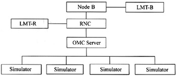

进行OMC功能测试要将真实网元和模拟网元二者相结合。NE Simulator只提供一些基本的功能和参数校验,很多Relation校验、业务逻辑校验等功能还不完备,所以要以真实网元为基础、以模拟网元为依托组建网络来完成相关功能测试。实验室设备连接情况如图4所示。
图4 设备连接图
