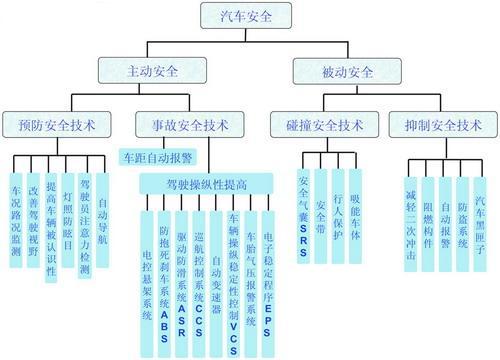

汽车安全系统是汽车电子领域增长最快的一部分。汽车的安全设计在整车设计中所占的比例也越来越大。汽车安全性分为主动安全和被动安全两种,主动安全系统旨在提高车辆行驶的稳定性,防范事故于未然。被动安全系统是事故发生后开始起作用,以减缓事故严重程度。
汽车安全涵盖的内容很多,图1显示了汽车安全方面的分类。

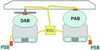

电子式安全气囊系统特点是由传感器感知车辆运动情况,由MCU监控并作出判断,判断当前的事件是否是严重碰撞事件,如果是严重碰撞事件则驱动气囊展开,保护驾乘人员的安全。安全气囊作用过程为:碰撞发生后0"20ms内传感器将信号输送到中央电子控制器(ECU), ECU判断后确认是严重碰撞则引发气体发生器,在20"60ms内高温、高压气体(氮气)经过滤冷却进入气袋,气袋张开形成气垫,将乘员与车内装备隔开,60"100ms后气袋排气孔打开,气囊泄气并收缩。气体的阻尼作用吸收了碰撞的能量,缓解了气囊对乘员头部和脸部的压力,乘员陷入较柔软的气囊中,使得乘员得到保护。最后气体全部从排气孔排出,气囊瘪下。图3为安全气囊系统基本装车形式,图中DAB是驾驶员气囊,PAB是乘员气囊,PSB是安全带预紧装置。
图3:基本型安全气囊系统的装车形式

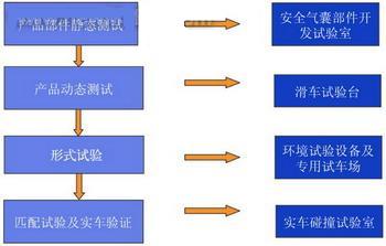

安全气囊开发过程需要专业的设备和实验场所,具有特定的开发流程,如图4所示。
图4:安全气囊系统开发流程
