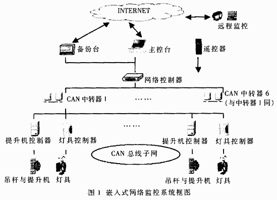

应用于布光系统的嵌入式网络监控系统为数字双向串行通讯控制系统。整个系统由控制台、网络控制器、提升设备、灯具控制器四部分组成。其中控制台由专用控制台、备份控制台和无线遥控三部分构成;网络控制器负责网络数据的传输,包括控制台向下传输命令和下位机传感器信号的返回,同时负责各控制台之间的切换;提升设备由提升机控制器、提升机和吊杆构成;灯具控制器控制灯具实现不同的动作。
主控台是系统的主要控制平台,硬件由PC/104和液晶显示器组成,同时使用Microsoft的Windows CE操作系统。备份控制台由普通PC机实现,删减主控制台功能,保留部分必要的功能,起到备份数据和辅助控制的作用。遥控器是手挂式辅助控制器,在100m内可以可靠有效地控制系统。无线遥控模块采用单片无线收发一体芯片nRF401。该芯片具有低发射功率和高接收灵敏度的特点。
网络控制器负责主控台、备份台、遥控器三个控制台直接控制权力的分配,同时负责由上而下控制命令的传输以及传感器信息由下而上的传递。网络控制器与主控台和备份台之间的通信分别采用RS-232串口和CAN总线实现。CAN总线具有抗干扰能力强和可靠性高的特点。
被控节点有两种:一种是提升机控制器,采用变频调速控制;另一种是灯具控制器。网络控制器与被控节点之间通过CAN总线进行通信。系统可控路数需达到1000路。因此,为了扩展CAN网的节点,6个CAN总线中转器与网络控制器相连,每个中转器下接6个CAN子网,共有36个CAN总线子网。

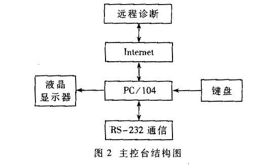

3.1 主控台
主控台是整个系统的核心,主要由PC/104系统、控制台面板(键盘)和液晶显示器组成,需要接入互联网。其结构如图2所示。

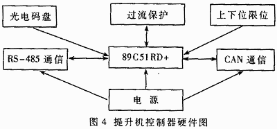

3.3 提升机控制器
提升机控制器硬件如图4所示。

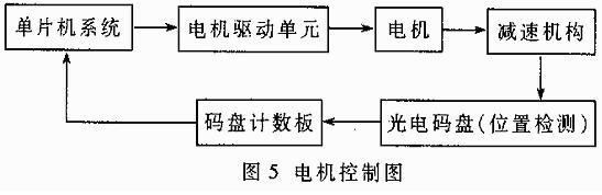

处理器采用Philips公司的89C51RD+单片机,用计数器读码盘转过的角位移,向上位机发送时折算成线位移。同时采用霍尔传感器采集三路电流值,对电机实现过流保护。
交流变频电机控制部分采用光电式码盘测量电机转角,实现闭环控制,如图5。

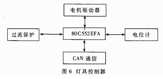

3.4 灯具控制器
每个灯配一个控制器。处理器选择Philips公司带A/D的80C552EFA单片机,其硬件结构如图6所示。
灯具控制器接收解释上位机发来的命令,然后执行命令。若上位机需要返回值,则执行后向上位机发返回帧。采用中断方式接收命令。主要功能有:
(1) AD采样各个自由度的角位移量;
(2) 根据设定位置值,通过算法反自由度调到相应位置;
(3) 实现各自由度的限位功能;
(4) 出现异常给上位机发异常命令。
